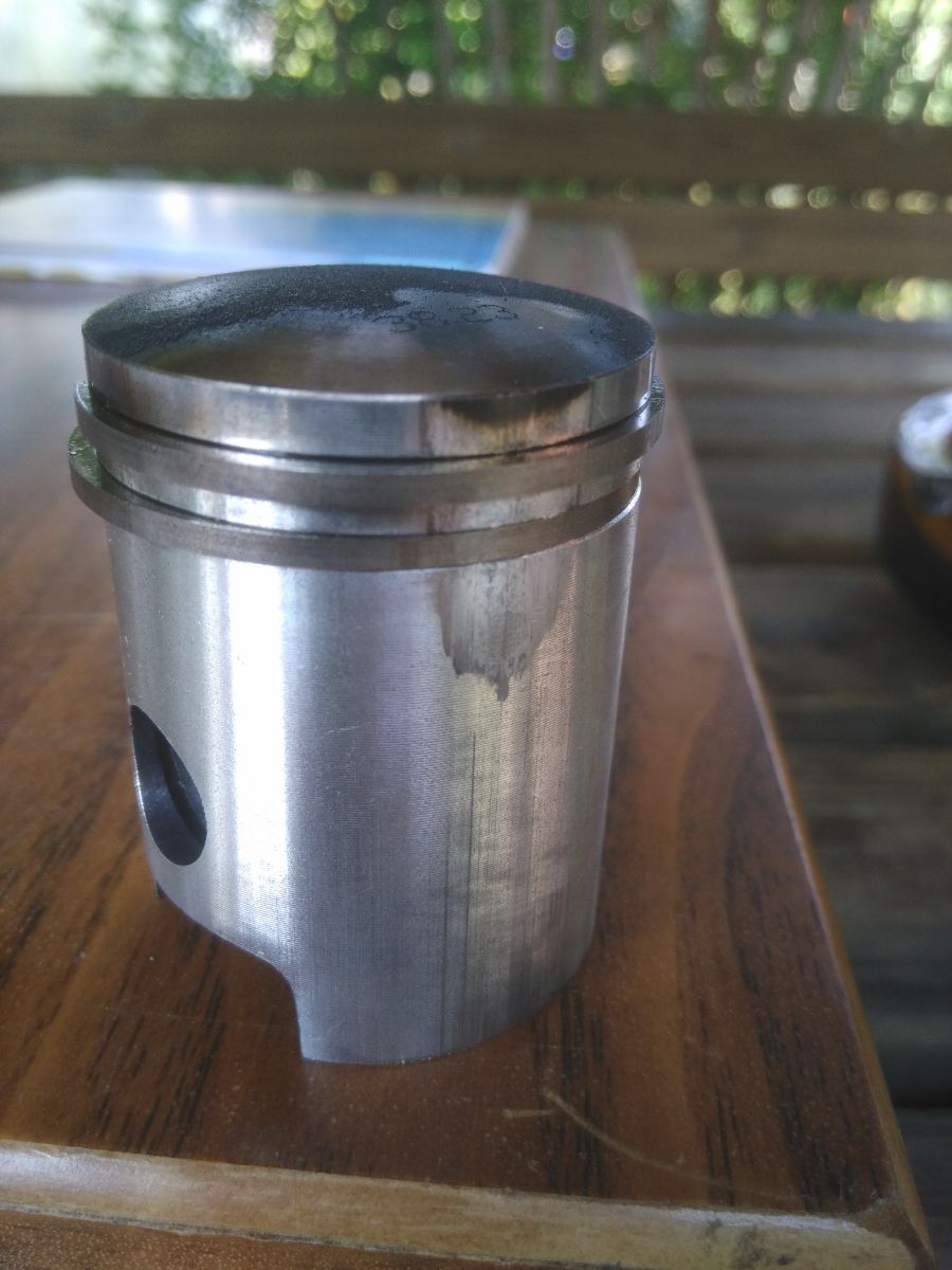

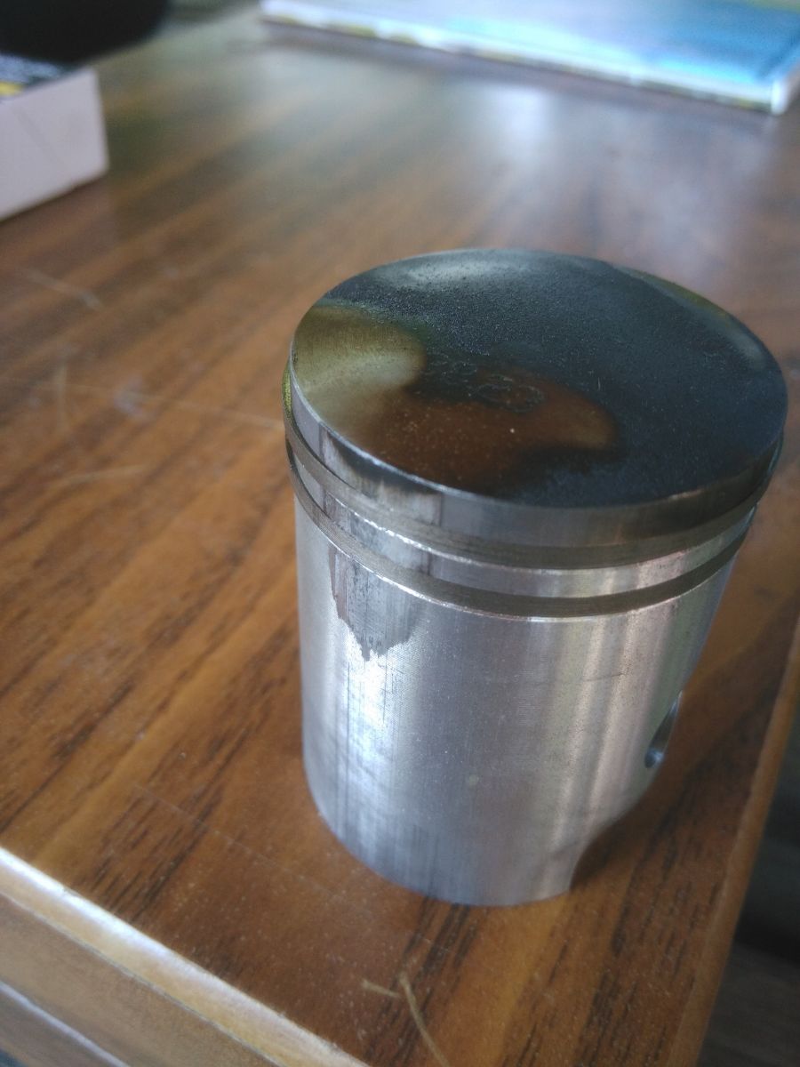

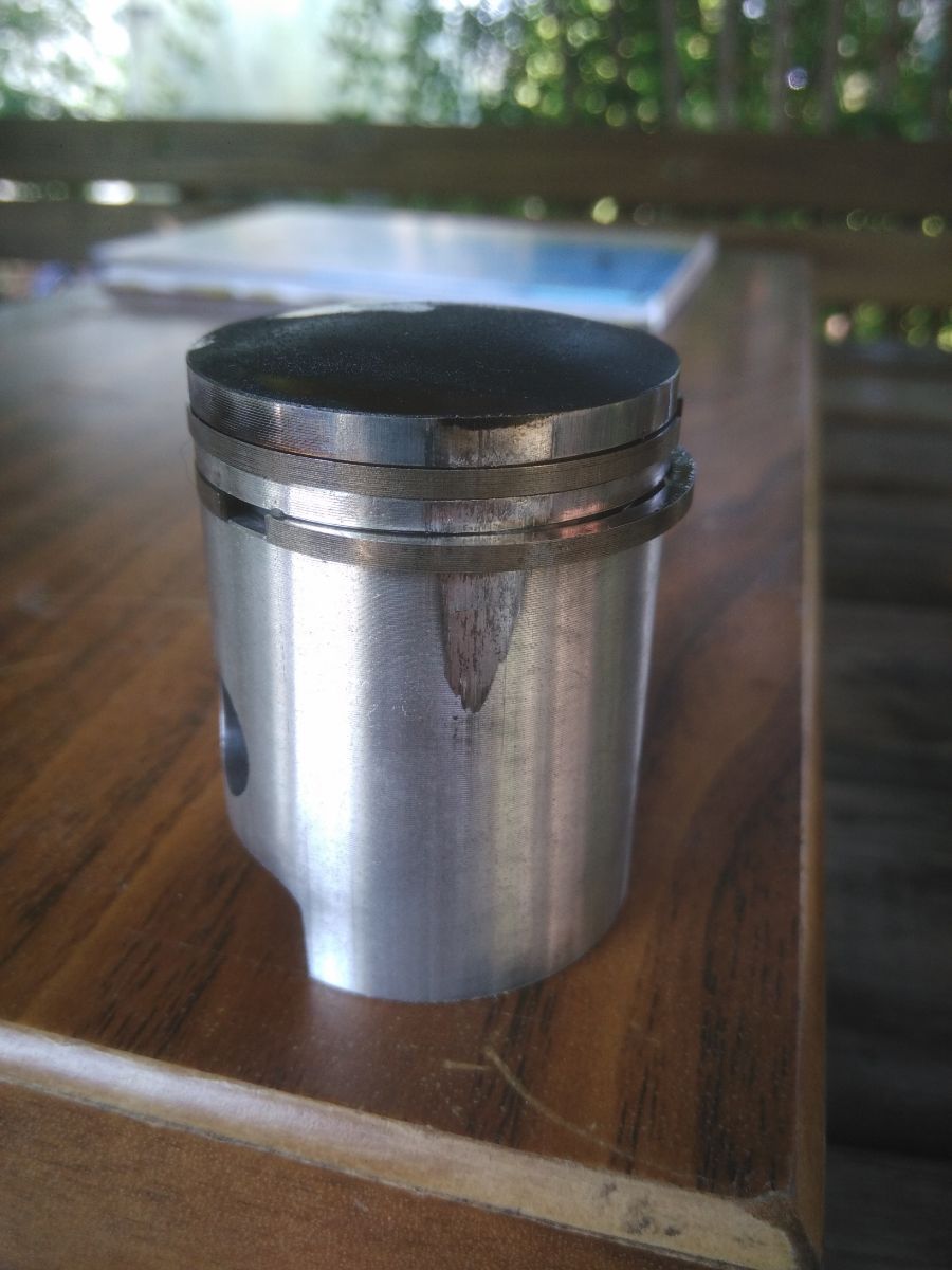

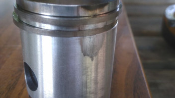

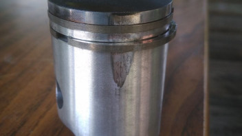

    Hab vor zwei Wochen meinen Zylinder schleifen lassen auf erste Übergröße inkl. Neuer Kolben
    Bin bis jetzt ca. Drei Stunden gefahren schön nach einfahr Anleitung sprich viele Lastwechsel für den Motor und nicht zu straff
    Allerdings hatte ich heute morgen auf dem Weg zur Arbeit nach ca. 5 Minuten Fahrt einen sauberen Klemmer ... Moped lief danach wieder und ich bin noch 2 Minuten gefahren mit Leistungsverlust
    Soviel zur Vorgeschichte
    Jetzt meine Frage habe hier ein paar Bilder meines Kolbens kann ich den weiterfahren oder in die Tonne damit
  • Sind die Ringe frei beweglich?
    Ist viel Aluabrieb im Zylinder hängen geblieben?
    Falls die Ringe frei sind und sich leicht bewegen lassen würde ich an deiner Stelle die Buchse freilaugen und weiterfahren.
  • Kann es sein dass er zuviel rausgeschliffen hatt ? Der hier hatt nämlich im Vergleich zu meinem 60ccm viel mehr spiel
    Ringe sind frei Abrieb ist fast keiner da
  • Wo hat er denn geklemmt?
    Nach den Bezeichnungen zu Folge auf der Einlassseite?
    Jedenfalls würde ich den Kolben an der betroffenen Stelle etwas verschleifen und die Buchse auch mit Lauge und/oder Schleifpapier wieder retten.
    Sieht jetzt nicht allzuschlimm aus.
    Irgendeine Ursache muss er aber haben.
    Welcher Kolben ist das denn genau und wurde er vor dem Schleifen vermessen?

  • wenn die spuren kaum fühlbar sind, kann man mit feinem schleifband(mind. 400) nachhelfen, obwohl ich das eher als gepfusche sehe.
    sind die riefen deutlich, dann weg damit.
    interessant wäre auch die ursache...wie sieht denn die buchse aus?
