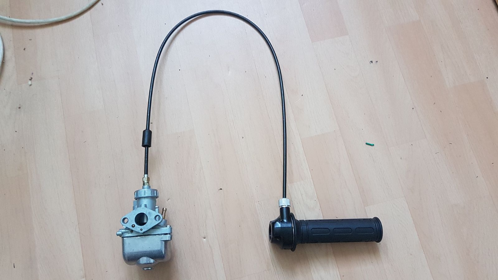

Passen die Züge vom Maguragasgriff (SB) auch,wenn ich von Bing auf BVF umrüste?
Umrüstung von Bing auf BVF mit Magurazügen
Ist zwar schon ein paar Jahre her, aber soweit ich mich entsinne habe ich die Züge vom Bing beibehalten am BVF.
Wenn es nicht eilt, kann ich das Heute Abend oder Morgen nochmal checken. -
ich meine die Funktionslänge ist bei den Bing Vergasern kürzer als beim BVF. So war das bei mein Gaszug jedenfalls. Chokezug war bei mir gleich
Wenn es nicht eilt, kann ich das Heute Abend oder Morgen nochmal checken.Eilt nicht. Ich doktor schon länger dran rum
Ich sag dir Morgen Bescheid, habs Heute leider nicht mehr zur Garage geschafft.
ok
Hab grad nochmal geschaut, ich hab doch den vom BVF drin.
Nu hab ich auch mal bei dem von der OR geschaut, aber da war wohl zuletzt auch schon ein BVF verbaut, ist gleich mit meinem. -
Geht also nur mit BVF Zug.
passt denn der BVF Zug mit BVF Vergaser und Magura Gasgriff?
