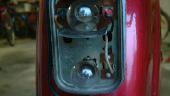

  • Ist doch ganz einfach das Rücklicht geht nicht weil beim Rücklicht der Minuspol nur über das gehäuse kommt und nicht über ein kabel an das Rücklicht kommt nur Plus angeschlossen und Minus an das Gehäuse beim Bremslichht sind es 2 Kabel weil du da Plus Permanet anklemmst und über den schleifkomtakt im Rad ddas andre kabel auf Minus Legst.
    der Minuspol vom Rücklicht wird nicht über ein kabel angeschlossen

  • Nu, danke für Eure Tipps, hab's nu auch mitbekommen, das einmal Masse durch die Verkleidung und einmal durchs Kabel kommt. Hab's dann halt einfach wieder drangeschraubt und siehe da es ging :)
  • Ja, ich hab nen ROller, hab aber das Runde rücklicht. Da is oben eine Biluxbirne und unten eine Drin. Dürfte genauso sein wie bei deiner S50. Ich hab aber 12V - daher etwas besseres Licht, aber der aufbau is Identisch. Und die neuen ROller mitm Eckigen licht sind auchnicht anders!

  • Ich habe auch einen SR50B4 6 Volt. Habe vor einer Weile auch mein rundes gegen ein eckiges Rücklicht getauscht. Es waren aber auch einige Umbauten an der Elektrik nötig. Beim runden Rücklicht wird das Bremslicht über Masse betätigt und bei eckigen Rücklicht über das +Pol. Deswegen hat das runde Rücklicht auch 2 Birnen (21 & 5W) 2 Massekabel & 2 Pluskabel, das eckige Rücklicht hat nur 1 Birnen (21/5W) 1 Massekabel & 2 Pluskabel. Beim SR50B4 funktioniert das Umbauen ja einwandfrei, da dieser über die jeweiligen Schalter am Hand- und Fußbremshebel verfügt und man hier nur von Masse auf +Pol umstecken muß. Bei deiner S50 wird das schon schwieriger, da hier der Schalter direkt an den Hinterradbremsattel sitzt.
