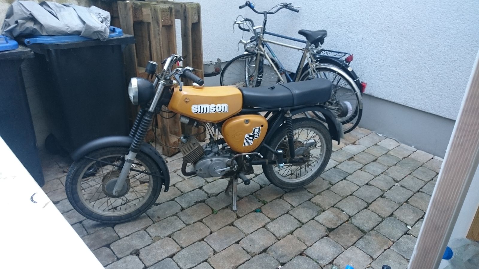

    Vom optischen Zustand könnte bei deiner B2 auch noch einiges gemacht werden. Vorallem die fehlenden Schmutzfänger und die blöde Rücklichtkappe würden mich stören...
    (A. Einstein)
  • Stimmt schon. Will die aber erstmal technisch in Ordnung bringen und dann an der Optik arbeiten. Was bringt mir ne hübsche simson, wenn sie nicht zuverlässig ist

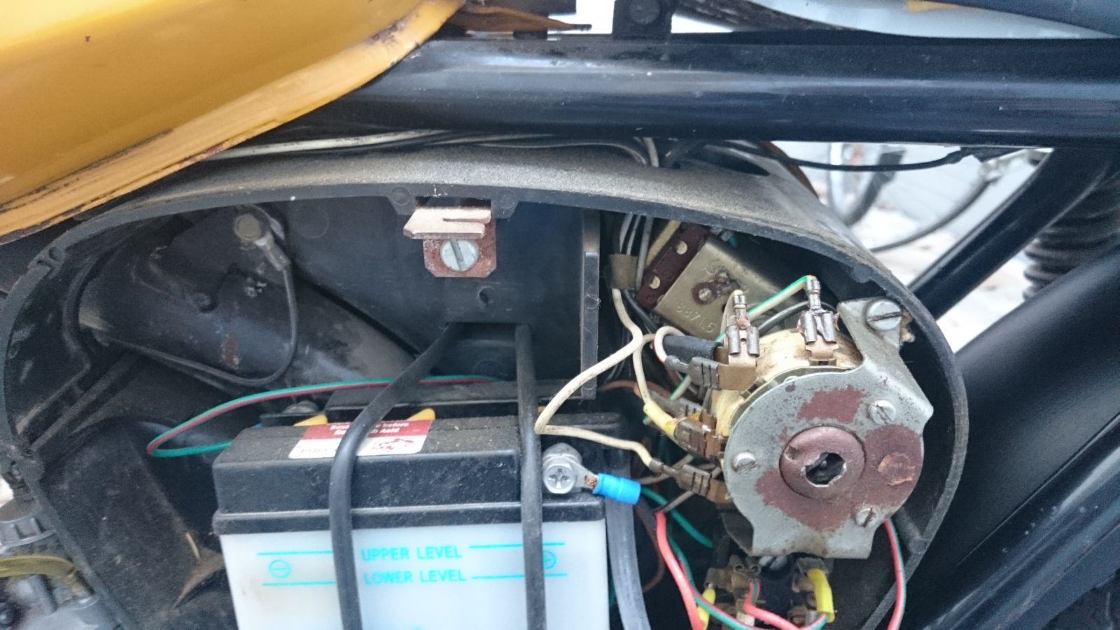

  • Kannst ja mal nen Blick drauf werfen. Hab jetzt den Tank runter.
