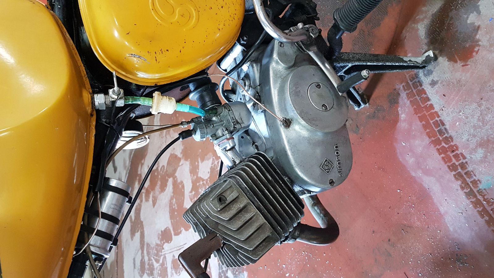

  • Hallo Leute, ich habe seit einiger Zeit eine Simson S50 B Bj.1975 und habe jetzt die Simmi nach einer Motorüberholung wiederbekommen.
    Jetzt muss ich natürlich wieder neues Öl einfüllen.
    Meine Frage ist, ist die Einfüllöffnung hinter dem kleinen mit 2 Schrauben befestigtem Deckel an der Seite versteckt und ist das gleichzeitig die Kontrollöffnung für den Füllstand?
    Ist mein erster Ölwechsel, deshalb meine Frage.
    Danke schonmal für eure Hilfe.
  • Genau der kleine Deckel ist zum Öleinfüllen gedacht.
    Die Kontrollschraube ist allerdings auf der anderen Seite zwischen den Kettenschläuchen. Zur Kontrolle muss dabei das Moped etwas auf die rechte Seite gekippt werden.
    Schütte am Anfang einfach die 500ml rein.
