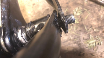

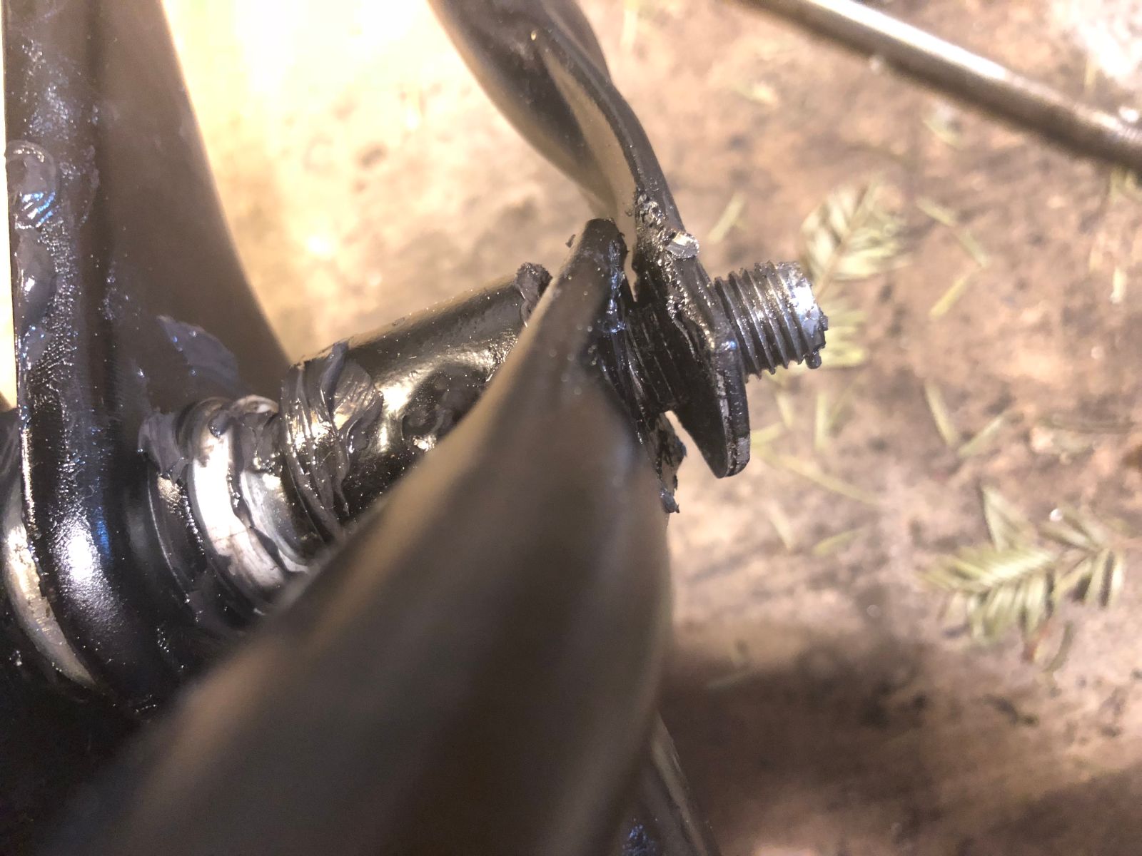

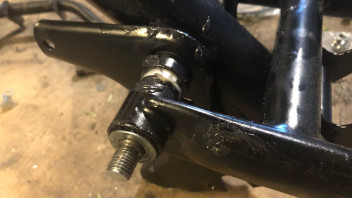

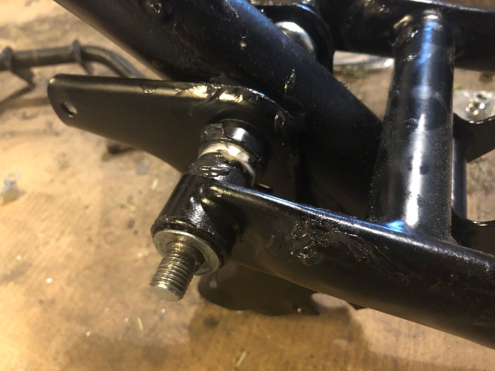

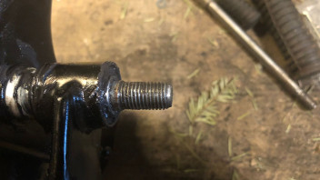

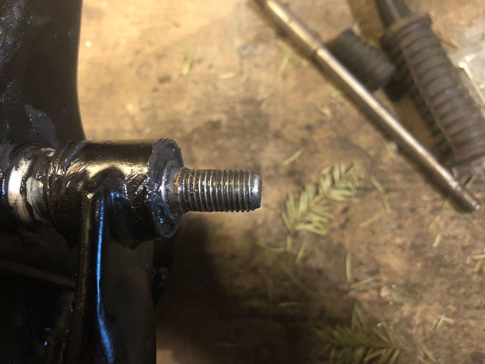

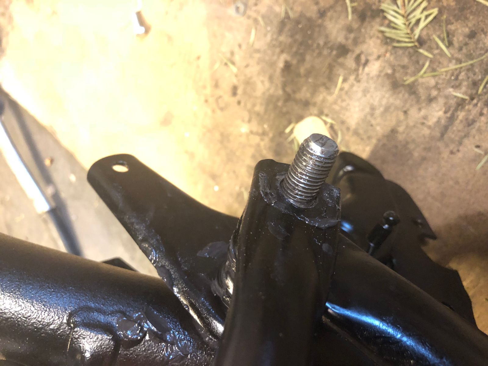

    Ich schiebe nun den Schwingenlagerbolzen mit der langen Gewindeseite durch die linke (Fahrtrichtung) Soziusstrebe, durch die linke EnduroStrebe, durch das erste Schwingenlager, durch das Hauptrahmenrohr, durch das zweite Schwingenlager, durch die rechte Soziusstrebe und zuletzt durch die rechte Endurostrebe. Die lange Gewindeseite befindet sich nun auf der rechten Seite. Und genau an diesem Punkt weiß Ich mir nicht mehr zu helfen. Wenn Ich jetzt alles so zusammenschrauben würde, dann ist für die rechte Endurostrebe keine plane Auflagefläche mehr auf dem Schwingenlagerbolzen vorhanden. Diese würde dann beim Anziehen auf dem Gewinde selber aufliegen. Ich kann mir nicht vorstellen, dass dies so angedacht war. Mir kommt es vor, als ob der Bolzen irgendwie zu klein ist für die Endurostreben. Jedoch ist der Ersatzbolzen identisch zu meinem verrosteten originalen Bolzen. :dash:

    Wenn es nun für Nicht Enduro und Enduro Variante nur einen Bolzen gibt und die plane Auflagefläche auf den Bolzen nur ausreicht für die Soziusstreben, dann müssen ja bei der Enduro Variante die dann außen liegenden Streben auf dem Gewinde aufliegen, da einfach der Platz fehlt. ?( (Siehe Image9500).

  • Bei meinem s53 Rahmen sind beide endurostreben aussen montiert und ich meine es sitzen auch beide auf dem Gewinde.
    Auf einer Seite, bei mir rechts muss die endurostrebe zum motorausbau auch vom schwingenbolzen abgezogen werden, da ich sonst nicht an die schrauben rankomme. Möglich, dass die assymmetrie daher kommt.

    Gibt es noch jemand der von seiner Enduro weiß, dass die äußersten Streben, sei es mal egal ob es die Enduro oder Sozuisstrebe ist, kein platz auf der planen Fläche auf dem Schingenbolzen findet und somit direkt auf dem Gewinde aufliegt?. :)

    bei meinen Unterzugstreben ist das Bohrloch (12,5mm) für den Schwingenbolzen (ca. 13mm) sogar zu klein um komplett auf diesen zu gleiten (MZA Nachbau)- er passt somit nur auf das Gewinde.

    vielen Dank für deine Antwort, dann lass Ich es einfach damit gut sein und baue es so zusammen.
