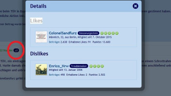

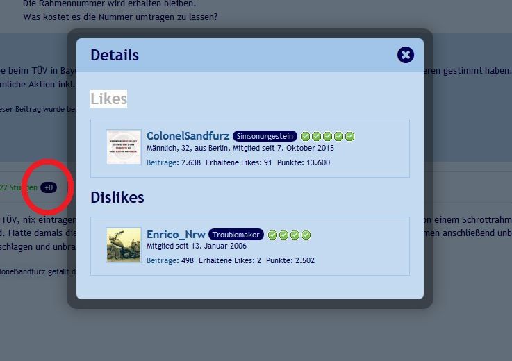

  • Wieso nen Dislike für Racingcolognes Beitrag ?
  • Vielleicht arbeitet er bei einer Prüforganisation und möchte nicht das man das ohne Vollabnahme machen darf... ;)
    Oder die Weitergabe von offiziellen Informationen ist nicht gewünscht!?

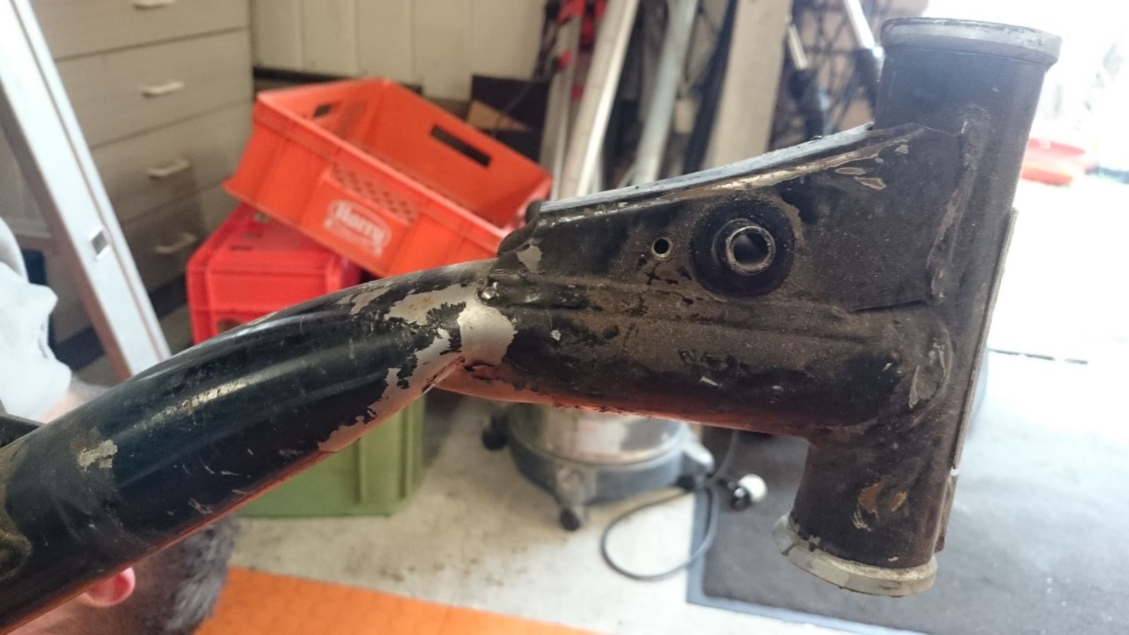

  • Vollabnahme war aber bei mir kein Thema, hab nur vom defekten Rahmen das Teil mit dem Steuerohr und den neuen Rahmen vorbeigebracht. Der Rest war nicht interessant für den TÜV.
