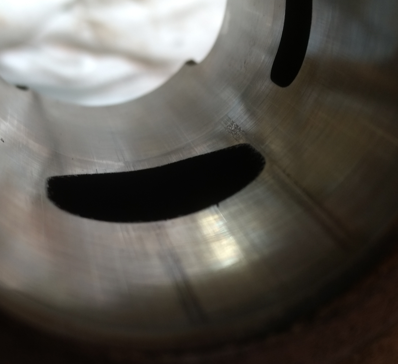

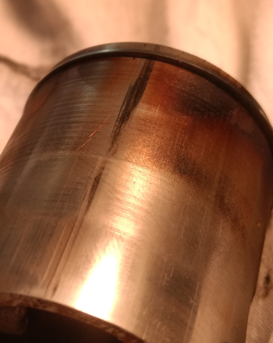

Reso 60 mit Riefen. Geht der noch?
  • Wegen Problemen mit der Elektrik hab ich mal den ganzen Motor ausgebaut, da ist noch ein anderes Problem, was ich lieber auf der Werkbank beseitige als auf der Straße (Wasser in der Kupplung, aber das ist jetzt nicht Thema :D ).

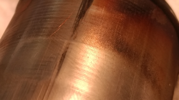

    Also den Zylinder runter und siehe da, eine etwas größere Riefe am Auslass und noch diese kleine Stelle daneben. Siehe Bilder.
    Der halbe Kolbenring ist auch noch fest :(
    Neuen Kolben hab ich.
    Neu machen oder weiterfahren - ist ja schließlich Nikasil! - ??? Was sagt Ihr?
    Edit: 6000 km ca.

  • Auf jedenfall sollte der gehont werden bevor der neue Kolben reinkommt.
    Auf dem Bild ist es nicht richtig zu erkennen. Aber an der einen Stelle scheint Alu vom Kolben zu kleben. (oder ist doch die Beschichtung ab?)
    Ich denke der ist noch zu retten wenn die Beschichtung nicht abgeplatzt ist.

  • Also das rechts was aussieht als wenn die Beschichtung ab wäre (dieser raue Teil), das ist nur Dreck. Sorry :D
    Zu den anderen Spuren hab ich noch eine Frage, sind das Klemmspuren oder ist da irgendwas reingekommen?

    Kannst du die Riefen mit dem Fingernagel spüren?
    Sieht für mich weniger nach einem Fremdkörper aus.
    :b_wink:
  • Die Riefen sind nicht tastbar, weder auf dem Kolben (der kommt jetzt eh weg) noch im Zylinder.

    Trotzdem frage ich mich immer noch, ob das Klemmspuren sind oder da mal irgend etwas durchgegangen ist.
  • Könnte evtl. Dreck sein , oder auch Falschluft vom Vergaser. Beim Bing ist die Schwachstelle Vergaserflansch (O ring) . Kannste eigentlich immer gleich mitwechseln, wenn man den Vergaser abbaut.

    Da in der Buchse kein Alu war, gehe ich jetzt auch davon aus, dass da evtl. Dreck drin war, ich hatte den Zylinder auf der Straße montiert, das ist kein Reinraum...Diesmal habe ich den Motor im Nähzimmer auseinandergenommen und wieder zusammengebaut.
    Die Zündung und die Kurbelwelle sind auch noch heile, hab alles wieder zusammengebaut und weiter gehts. Für den Auspuff warte ich auf schöneres Wetter :D Der Motor hat auch wieder deutlich mehr Kraft als die letzten Tage vor dem Ausfall. :D
