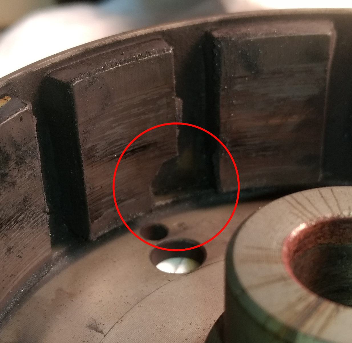

Vape Polrad Magnet angeknackst - weiterbenutzen?
  • Eine Halteklammer hatte sich gelöst und die andere hat die Grundplatte nicht mehr festgehalten.

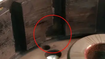

    Daher sieht das Polrad jetzt so aus, es ist eine kleine Ecke von einem Magneten abgebrochen.
    Hat da evtl. jemand Erfahrung ob das Polrad noch geht?
    Die Ecke ist noch vorhanden, evtl. mit Epoxy wieder einkleben?
    Oder muss das neu?
  • O.K., laß mich da auch gern eines Besseren belehren.
    Hatte in der Vergangenheit schon schlechte Erfahrung
    mit diesen Doppelkartuschen aus dem Baumarkt machen müsse.
  • Na, ich n das Zeug von Pattex mit Metallspänen drin.
    Das wird ziemlich hart und fest und ist Benzin- und temperaturbeständig.
    Es ist auch nicht die Zündlücke, sondern ein anderer Magnet.
    Ich werd's dann mal kleben. Danke für die Tips
