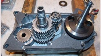

  • Aber ne kaputte Mitteldichtung ist ja erstmal kein Grund für ne veränderte Drehzahl, wenn die undicht ist kommt ja kein Getriebeöl in den Brennraum.
    Denk' nochmal genau nach. ;) Zur Veranschaulichung noch ein Bildchen.
    Nunja, Vape, ein neuer Auspuff und zwei verschiedene Vergaser, da bleibt ein tropfender Motor aus der Mitteldichtung Fehlerkandidat Nr. 1. Hast du mal das Getriebeöl abgelassen und begutachtet? Frische Getriebeöl ist noch klar wie Honig, wässriges Getriebeöl ist gräulich und gebrauchtes Getriebeöl ist schwarz. Riecht das Getriebeöl nach Benzin? Wieviel Getriebeöl ist überhaupt noch drin?
