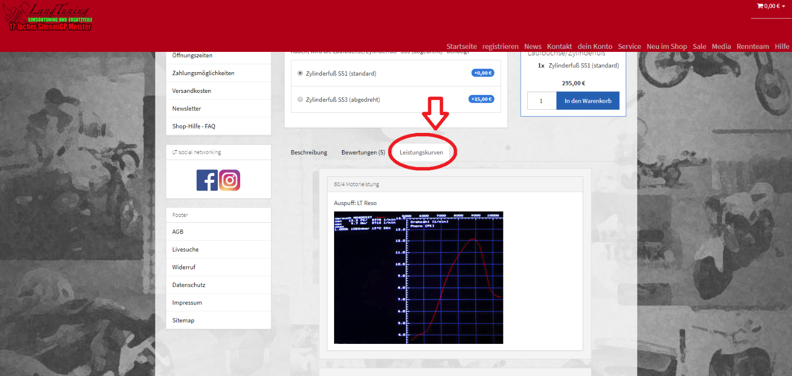

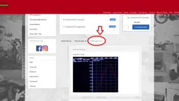

  • naja bei nem anderen kolben bzw mehr ccm brauch ma ja auch nen anderen auspuff das ist mir ja klar aber wenn ich bei lt tuning oder so unterwegs ma nach anderen zylinderkits geschaut habe stand drunter von wegen je nachdem ob ma mehr drehmoment oder drehzahl möchte so sollte man sich die leistugskurven der auspuff anlagen in kombi mit den kits anschauen aber diese leistungskurven find ich nirgends vlt bin ich aber auch einfach blind
  • Gewöhne dir bitte Satzeichen und Groß-/Kleinschreibung an!
    Bei Lt findest du zu den Zylinderkits in den meisten Fällen Leistungskurven. Mal nur für einen bestimmten Auspuff, mal für mehrere.
    RZT macht das genauso.
    Bei Auspuffen selbst wird meistens ein Leistungsbereich angegeben.
