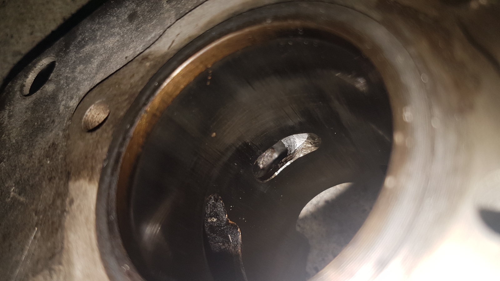

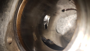

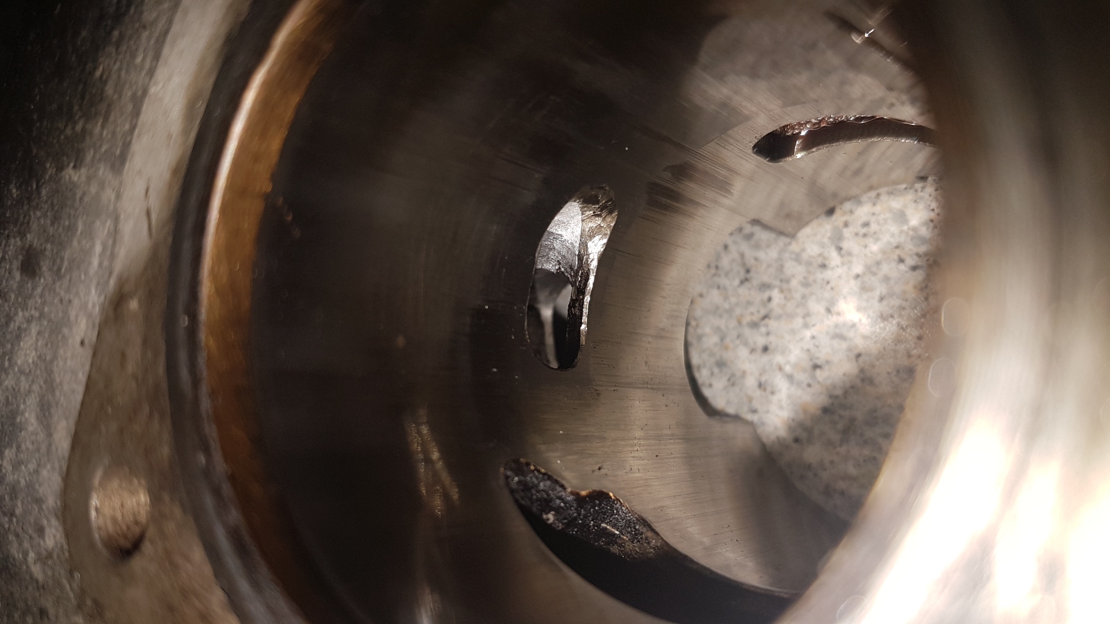

Ich habe mal ein paar Bilder von meinem Zylinder angefügt. Meint ihr es lohnt sich einfach nen neuen Kolben reinzumachen oder sollte ich ihn doch lieber ausschleifen lassen. Denn dann würde ich ihn zu rzt schicken, ihn dort auf 45,x schleifen lassen und dann einen Barikit Einbauen.
Ist die anlaufkante oben schon leicht spürbar ?
(auch wenn es nach 3000km unwahrscheinlich ist)wenn ja, dann schleifen lassen.
Und mit barikit machst du definitiv nix falsch.
RZT macht auch gute Arbeit.
