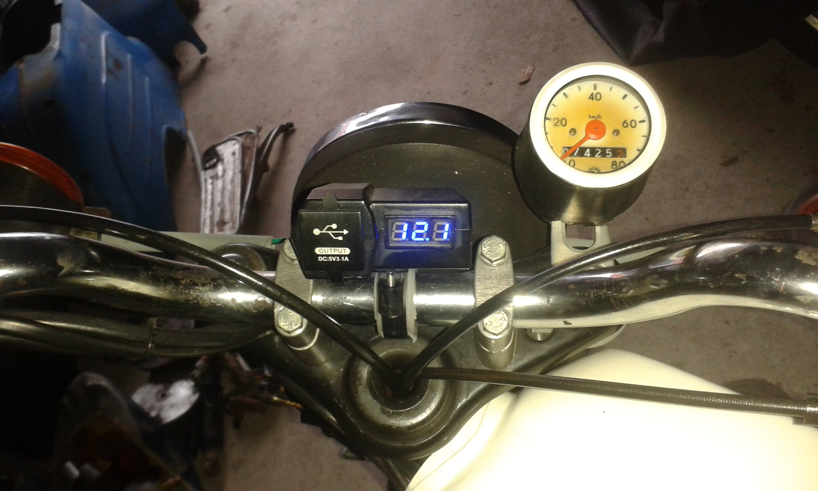

  • Ich hab gleiche Teil wie Xtreminator dran, allerdings links am Lenker :D (Hab keinen DZM)
    Das Anschlusskabel ist lang genug, um es direkt an der Batterie anzuschließen. Sicherung ist auch drin. Schön ist der Schalter da dran. Was mich etwas stört, wenn man den USB Anschluss nutzt, bleibt der 2. USB offen und wenn es regnet...naja, ist auch etwas theoretisch, die zeigen ja nach hinten.
