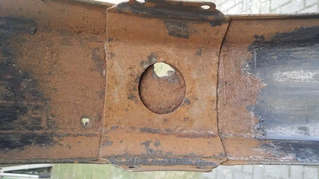

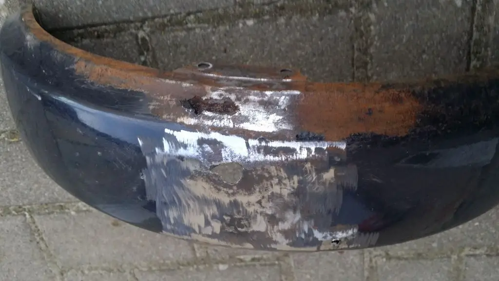

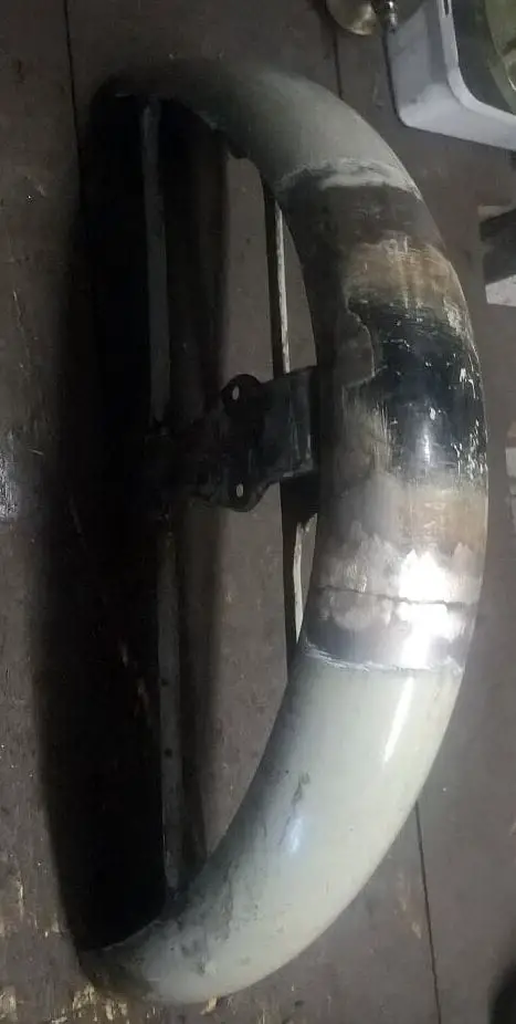

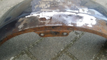

    Ich wollte mich mal an das Schutzblech bei machen.
    Doch leider sind schon einige Löcher drin.
    Lohnt es sich das zu schweißen (Blech einschweißen)?
    Oder besser ein neues oder gut erhaltenes zu kaufen??
    Vielleicht hat ja jemand noch von euch eins liegen was er nicht mehr braucht.
  • Ich glaube, das lohnt nicht mehr. Das Angebot an neuen und gebrauchten Kotflügeln ist zum Glück noch gut.

  • Jupp,ist bekannt.
    Pelox RE ist ein gutes Mittel.
    Aber ich habe schon zuviel Löcher drin.
    Daher brauche ich wohl was besseres.
    Aber habe preiswertes noch nicht gefunden.
