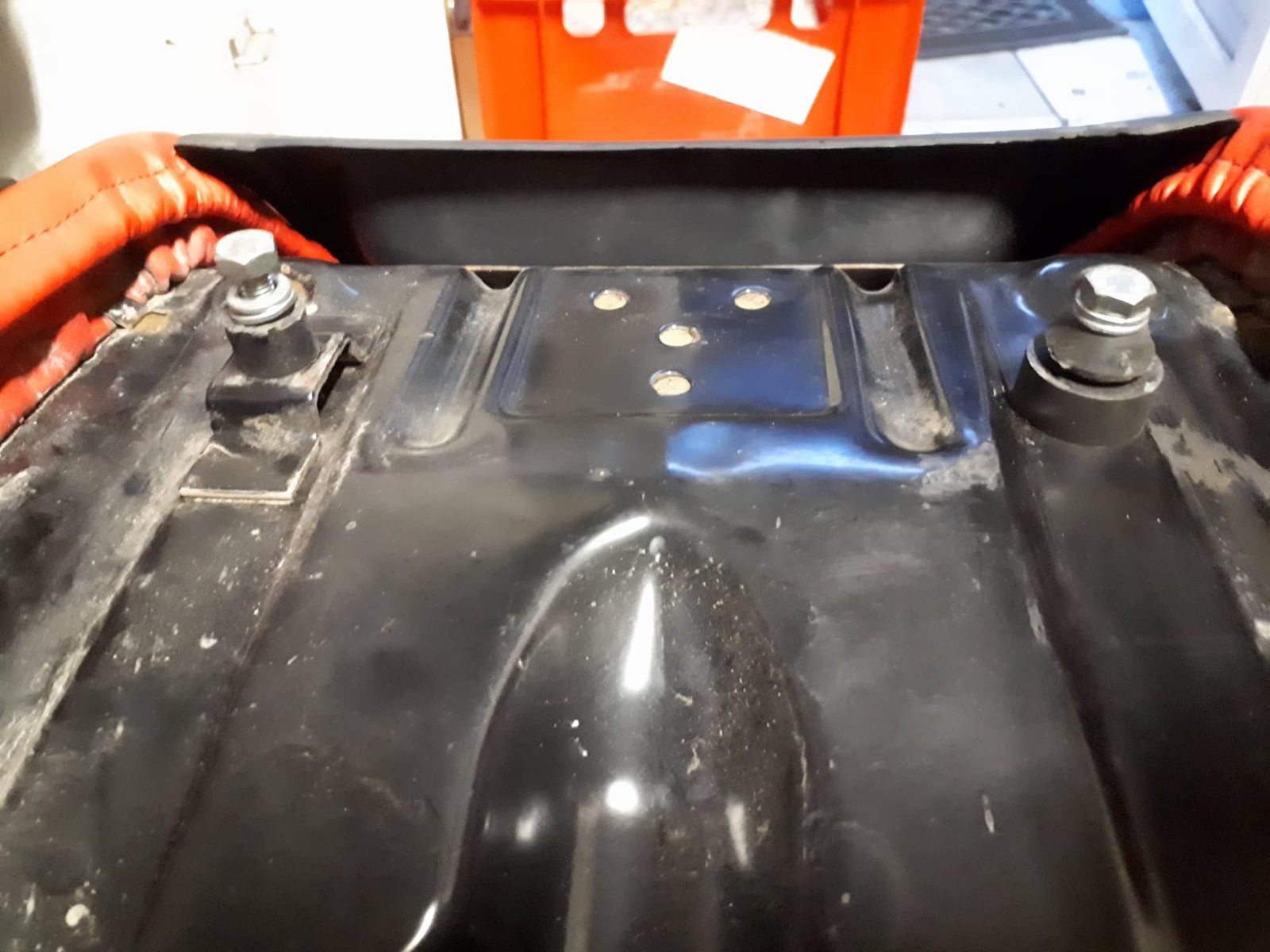

  • ich hab bei mir den linken Schlitz so angepasst, dass der dicke Befestigungshalter von rechts auch links reinpasst, seitdem keine Probleme mehr

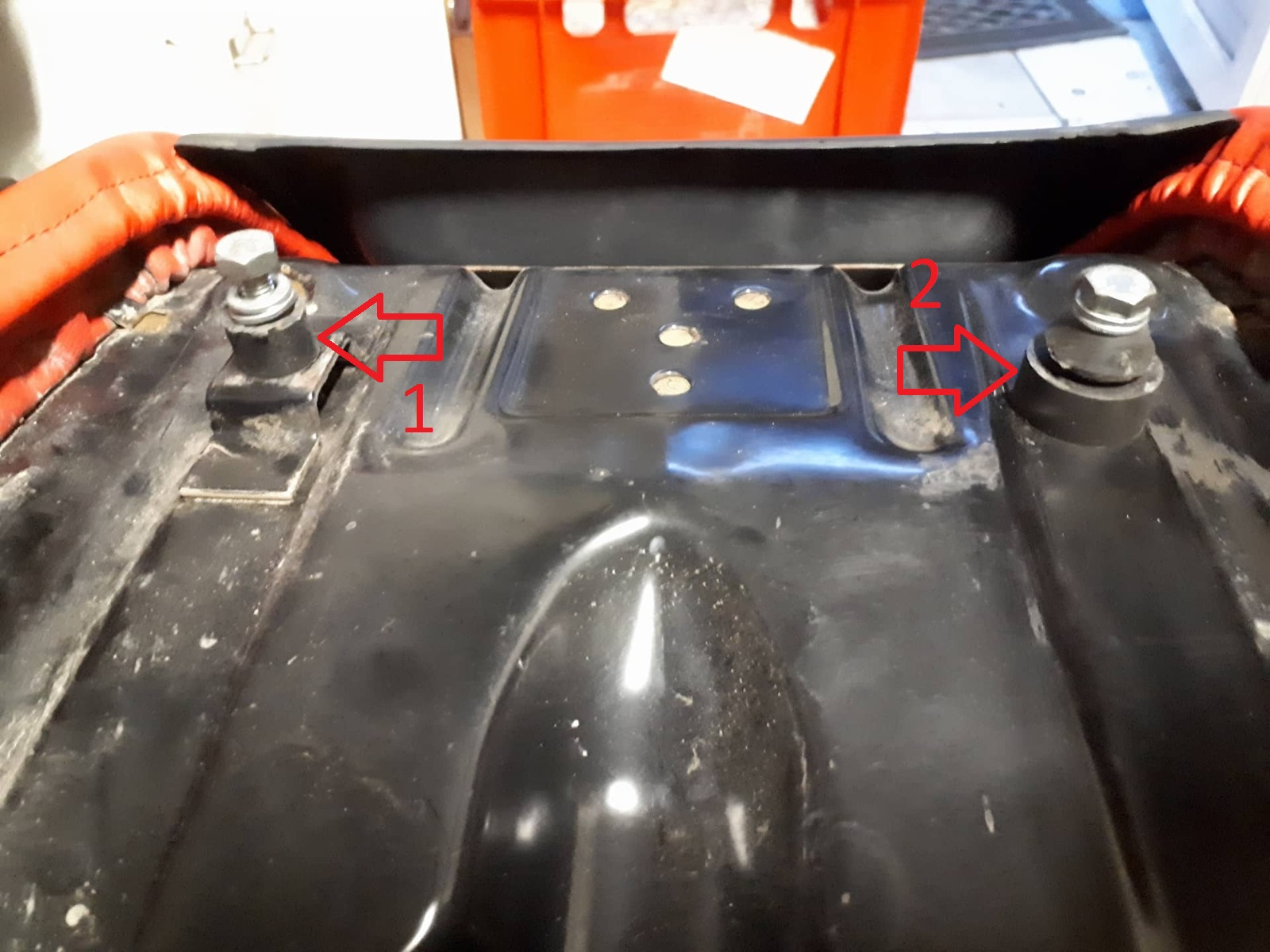

  • Ausserdem habe ich nie verstanden, warum die beiden Abstandshalter unterschiedlich sind....

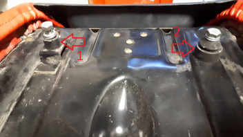

    Der konische Gnubbel (2) dient zur führung der Sitzbank und mit den zylindrischen Teil (2) wird die Sitzbank fixiert, auf diese Art, lässt sich die Sitzbank mit nur einer Schraube sichern und entfernen :) .
    @tacharo Ich hatte bei meiner S53 auch solche Probleme mit der Sitzbank, geholfen hat es mir, den konischen Gnubbel (2) abzuschrauben und ihn vorher in den Obergurt zu schieben, anschließend die Sitzbank drauf, ausrichten, den Gnubbel als erstes festschrauben und anschließend die andren Seite mit den Zylindrischen Teil (1) fixieren, das Teil 1 wurde bei dir anscheinend schon mal gekürzt. Bei mir war auch das Gummi von der Tankauflage mit schuld, es war einfach zu schwergänig/die Sitzbankbefestigung wollt dort nicht ordentlich gleiten, etwas Melkfett hat aber Abhilfe geschaffen.

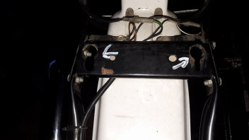

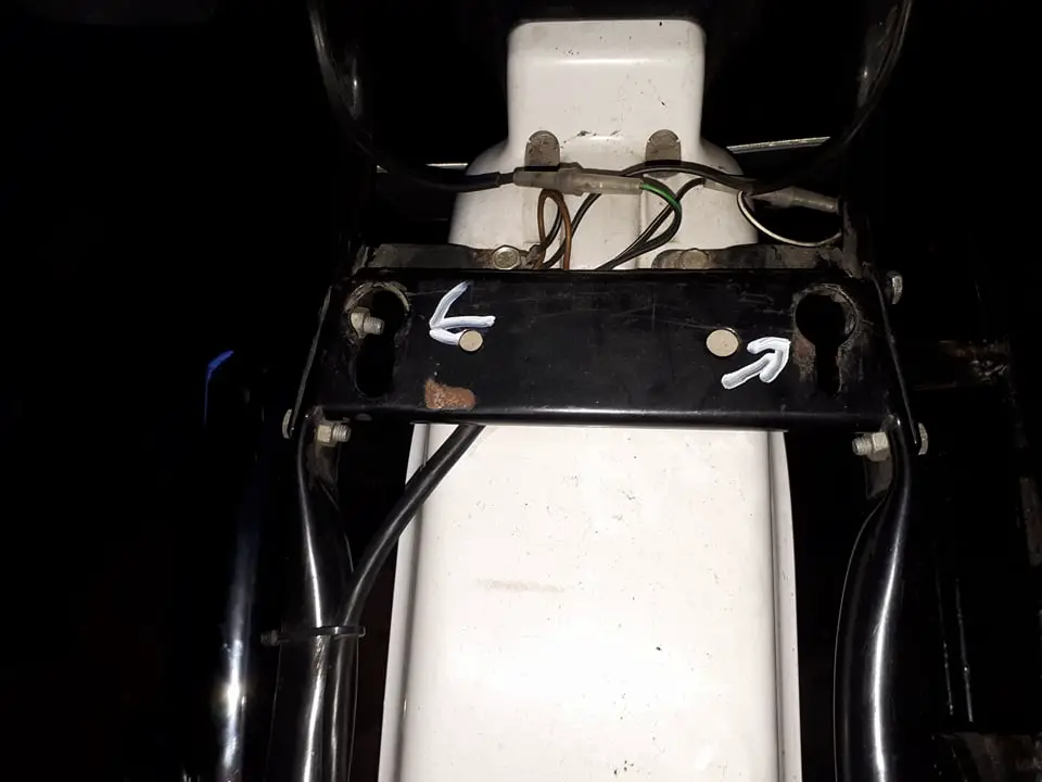

  • Dann werd ich mir das Vorne mal genauer anschauen. Ich bin aber der Meinung,ich bin da schon auf Anschlag.
    Das mit dem "erst in den Obergurt einsetzen hört sich gut an. Aber auf der anderen Seite muß es in der Bank bleiben. bekommt man doch nie hingefummelt,weil man da so bescheiden rankommt :panic:
