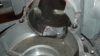

Überströmertaschen am Motorgehäuse anpassen

Wieviel Material da weg muss gibt aber auch der Zylinderfuß vor. Deshalb kann man das so pauschal gar nicht sagen.
Wie bekommt man das denn hin?

Ich tät da nicht so Backentasche reinfräsen, sondern die form des überstromkanals am zylider konisch zulaufen lassen.
so bleibt vorverdichtung erhalten und die Überströmer sind trotzdem voll offen.
Btw das gemisch wird dieser Backentasche eh nicht folgen können. -
so habs dann mal vollbracht, die Taschen wurden dann auch gleich dem Zylinder angepasst.
