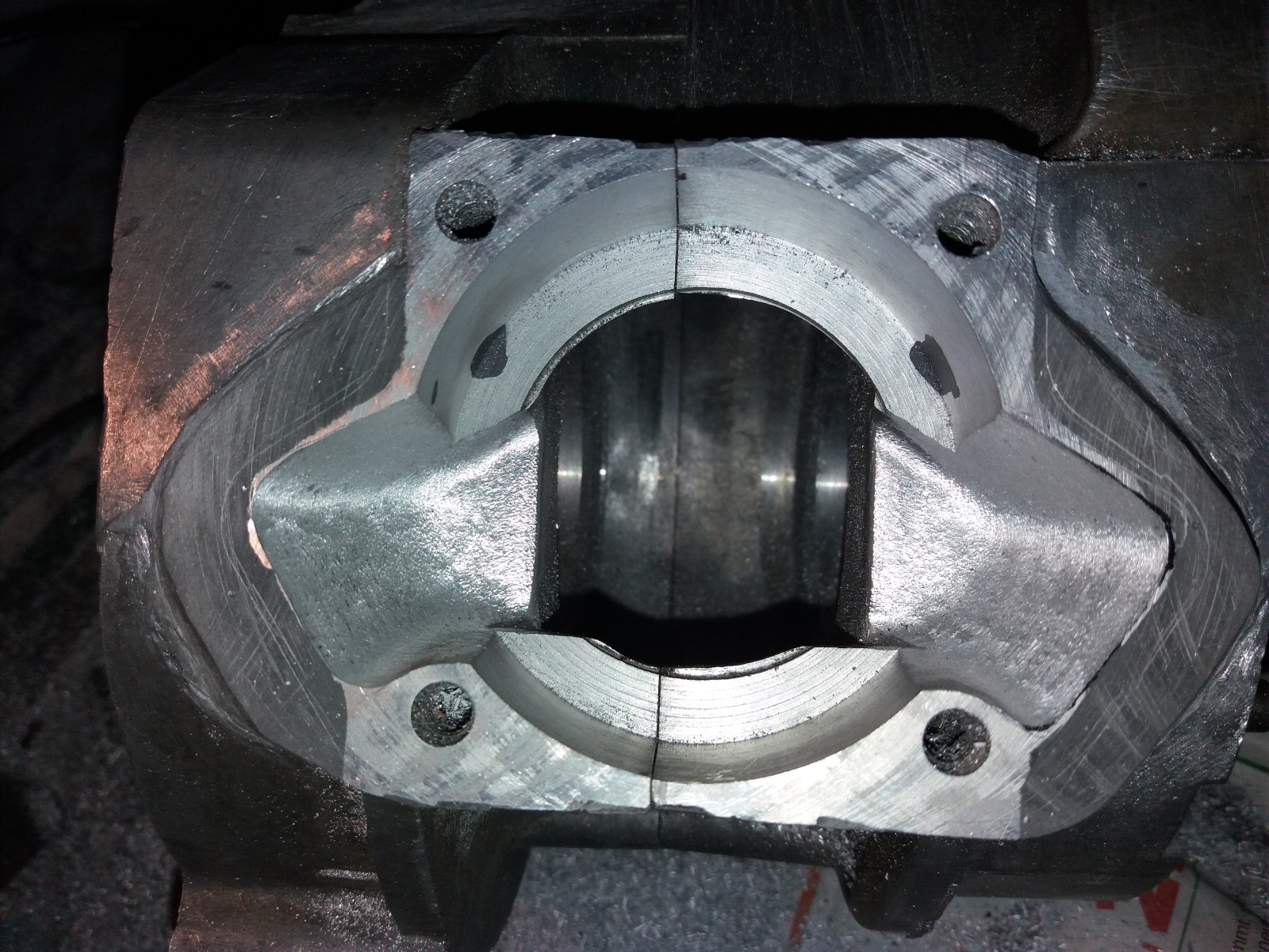

Hier ein Bild wie ich die Kante bearbeitet hab
Gehäuse ist ähnlich tief gebohrt -
Je nachdem wieviel du wegnimmt erhöhst du den Vorverdichtungsraum. Theoretisch verschlechtert sich die Vorverdichtung, die Steömungsoptimierung sollte das aber wieder kompensieren. Unterm Strich ist es wohl fürs Gewissen.

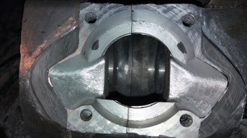

JBWeld macht's möglich. Was für Bohrung und Hub kommt da drauf?
48-er Hub, mit 53-er Kolben, Bohrung ist oben 58,1

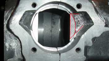

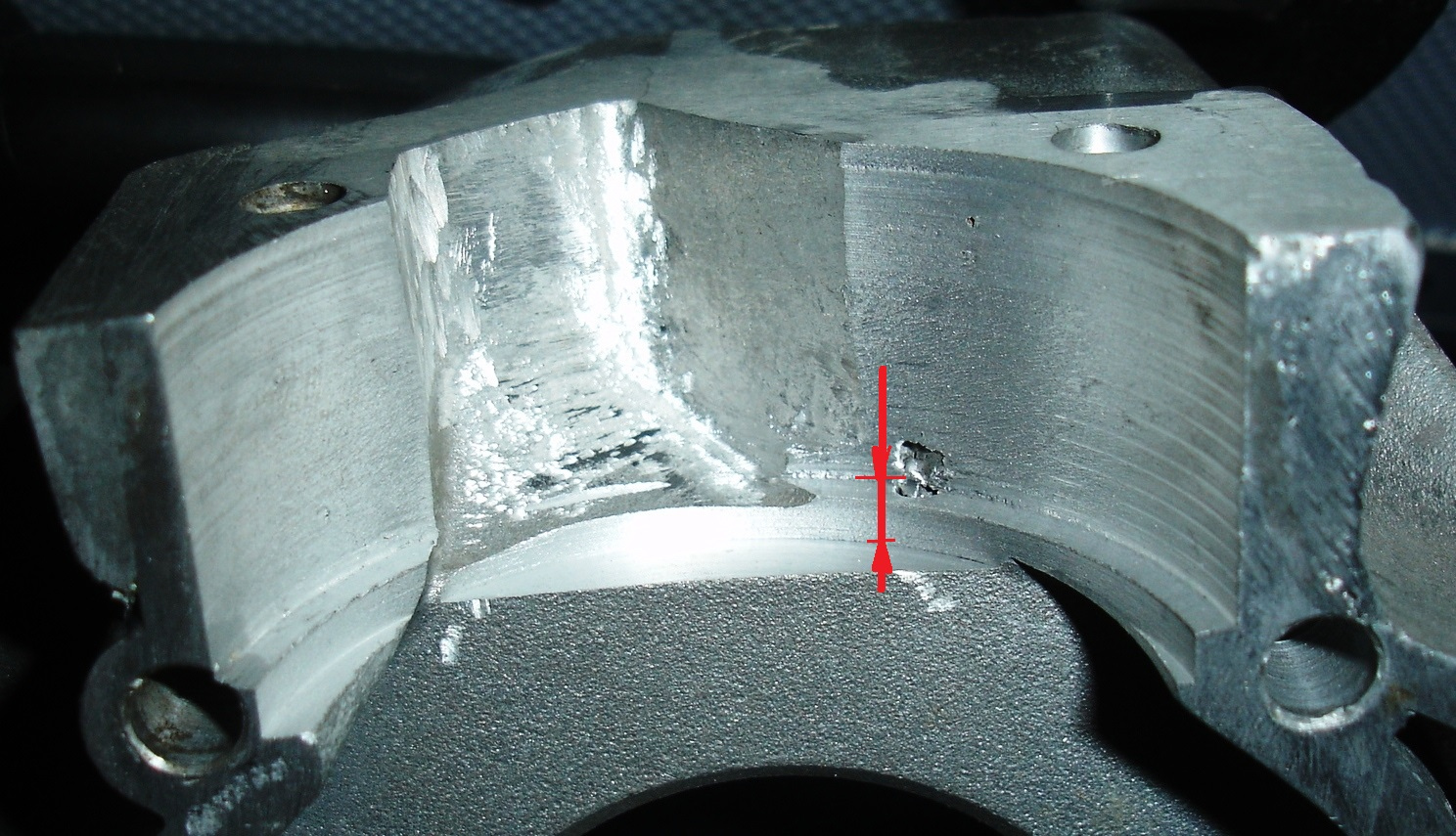

Ich meinte eigentlich den von Hohner.
Da is schön zu sehen, wo und wieviel er an den ÜS weggenommen hat.
Locke, bei deinem gibts noch viel zu viel Material in dem Bereich. -
50er Hub und 54er Kolben
Und bleibt das bei Hohner so in Hammerschlag oder wird das noch Hochglanz poliert damit kein Strömungshindernis auftritt ?
