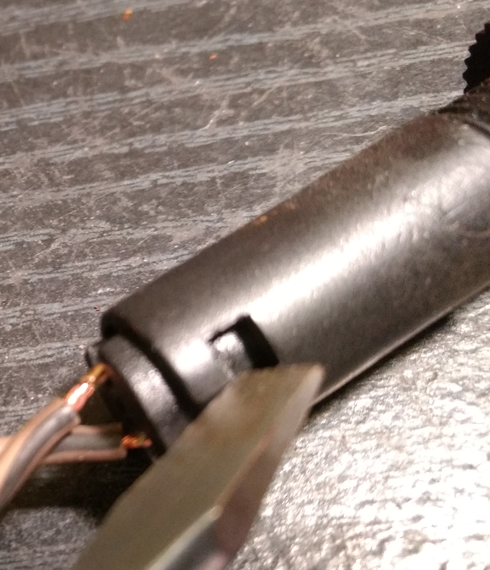

    Kaputt ist er ja eh schon, also mal die Nippel reingedrückt und das Ding auseinander gepult.
    Die Klammern werden vorsichtig da reingedrückt wo der Schraubendreher draufzeigt.

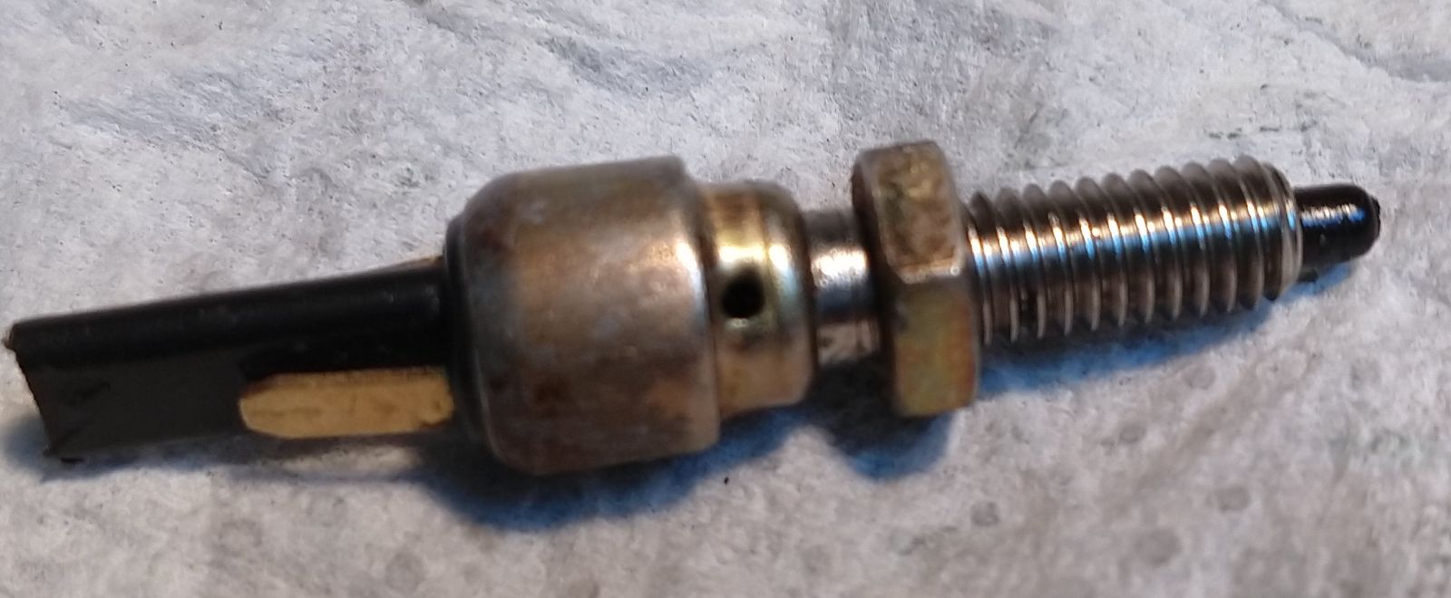

    Dann kann man den Schalter auseinanderziehen und siehe da, der Kontaktring ist angegammelt (roter Pfeil) zur Sicherheit habe ich auch noch die Klammern (grüner Pfeil) saubergemacht.
    Auch die Zugstange wieder schön blank gemacht und alles wieder zusammengebaut und siehe da, es geht wieder. 10 Minuten Arbeit und ich hab wieder einen Schalter in Reserve :D
  • Ich würde sogar etwas weiter gehen, als nur die Kontakte zu fetten... - Wenn ich die Feder sehe, war der Schalter innen drinnen völlig "trocken"...
    - also auch Fett auf die Feder und ggf die Feder etwas strecken
    - die Zugstange fetten - besonders den Bereich, der ins innere des Schalters geht und auch die Stange von außen fetten
    - nach dem Zusammenbau auch die Stellen noch fetten, wo der Schalter zerlegt wurde - also alle möglichen Stellen, wo Wasser eindringen könnte
    Das Fett muss nicht in Unmengen verbraucht werden. Es reicht ein hauchdünner Film aus und dass die "Stöße" der Schalterteile dicht sind.
    So sollte der Schalter deutlich länger innerlich sauber bleiben und Kontakt herstellen.
