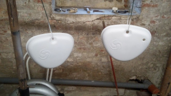

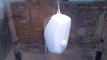

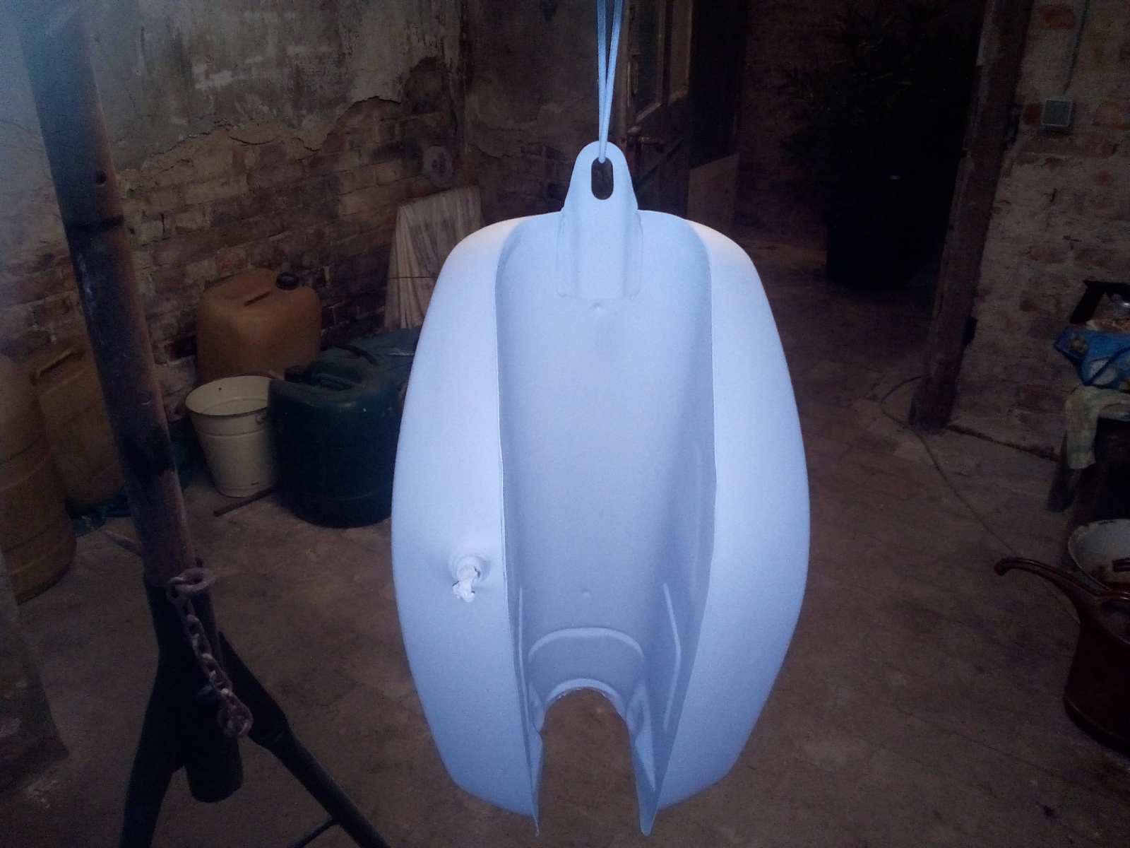

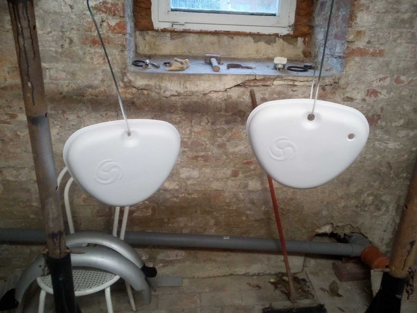

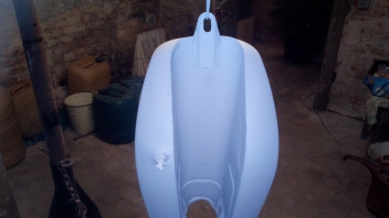

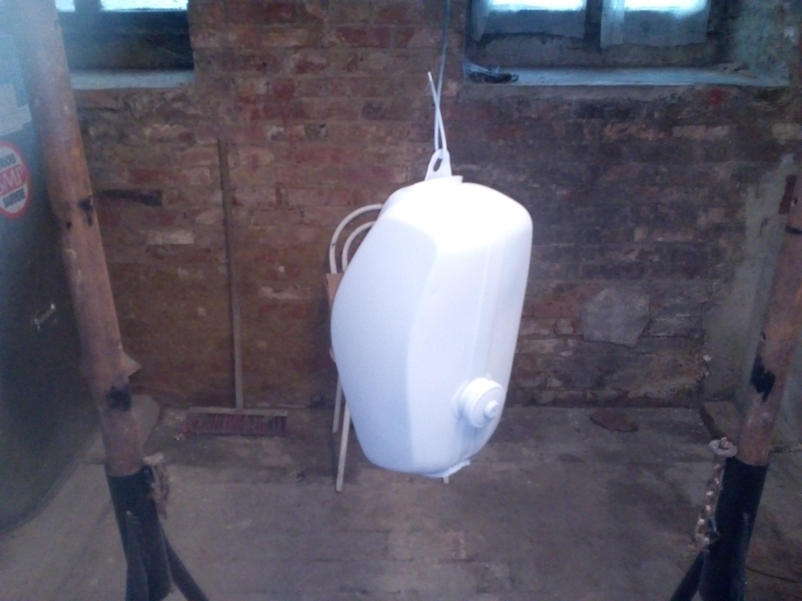

So die ersten beiden Schichten Haftgrund/Füllgrund sind aufgetragen.
Das lass ich bis morgen trocknen und dann werde ich nocheinmal ne Schicht Haftgrund Auftragen.Lg.
Welchen hast du den jetzt genommen? Den vom Toom? In der Sprühdose?
Zwischenzeitlich auch schon ne Farbschicht drauf?P.S. Ich finde (matte) Militärlacke sehen (vernünftig verarbeitet) auch mit der Rolle aufgetragen, sehr gut aus.
