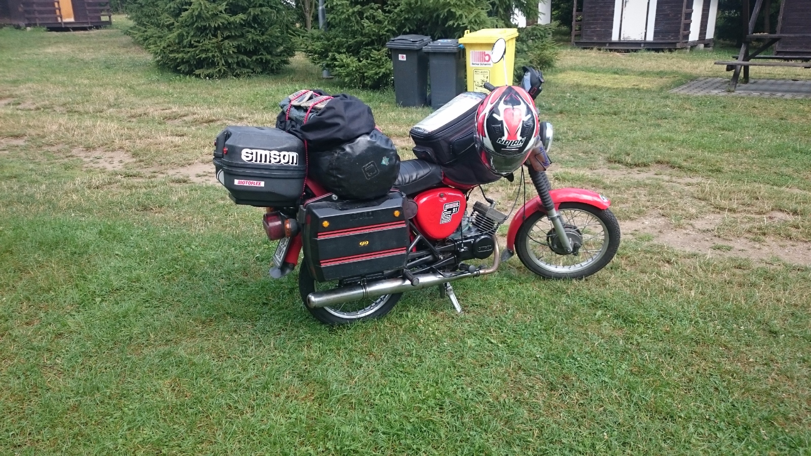

  • Da eine Moped Anhängerkupplung kaum über die dafür notwendige Stützlast verfügen wird, wird das auch nicht zulässig sein. Bei PKWs ist die Stützlast je nach Fahrzeug bei 50 bis 100kg. Beim Moped dürfte die bei 5kg liegen (genauer Wert nicht bekannt), welche du allein mit der Kiste erreichen wirst.
    Es wäre hier einfacher sich eine Halterung für die Box selbst zu bauen. Ist aber, wenn nicht werkzeuglos demontierbar, unzulässig. Dazu schau dich mal bei den S53/SR50 Modellen der Nachwendeserien um. Bei denen gab es sowas original. Mein SR50 Gamma hat solch einen Halter drauf.
