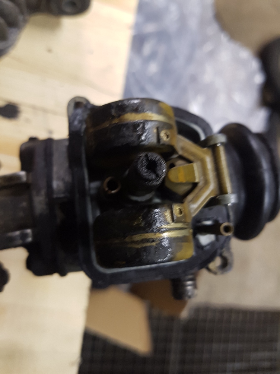

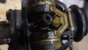

als erstes ganz kurz, ich bin neu beim Thema S51, also bitte seid gnädig wenn ich mich schief ausdrücke oder so. Habe auch schon viel gelesen aber keine effektive Antwort gefunden. Ich habe mir eine S51 angeschafft an der einiges zu tun ist. Nach dem ich jetzt das ganze WE geschraubt und gelesen und geschraubt und gelesen habe hier nun meine erste Frage. Ich kann das Standgas nicht über die Standgas Schraube einstellen, was ist zu tun? Vergaser 16N1-8, wenn die Schraube ganz eingedreht ist schaut sie ca2-3 mm in den vergaserraum und wenn ich mir die Nut im Kolbenschieber ansehe, denke ich das das schon das Maximum ist. Das Standgas bekomme ich nur hin wenn ich die Spannung des Bowdenzuges extrem hoch drehe! Also, was ist zu tun? Oder gibt es eine sinnvollere Herangehensweise wenn man die s51 wieder herrichten möchte?

Also, ich hatte versucht das Standgas, wie oben beschrieben einzustellen, das hat nur leider nicht funktioniert, die Standgasschraube ist bis zum Anschlag eingeschraubt, Moped geht trotzdem aus. Sie hält das Standgas erst wenn ich den gasbowdenzug am Deckel des Vergasers weiter spanne. Das das falsch ist ist mir klar, daher ja meine Frage was hier zu tun ist (ist ne Notlösung)

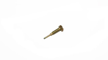

Kann ja auch sein, dass die Standgasschraube nur nicht lang genug ist, da der vordere Teil abgebrochen. Schau Dir das Foto an und vergleiche es mit Deiner.

Ich schau mir dann die Schraube noch mal an, obwohl ich nicht glaube das es was bringt. Selbst wenn der Stift länger wäre könnte er nur eine gewisse länke in den kolbenschieber hineinragen bis er diesen verklemmt. Ich musste die Schraube am Deckel bestimmt 1 cm rausschrauben bis das Standgas hellt.

Nach näherer Betrachtung sieht das Ding eher nach selbst gebastelt aus !!!!
ich besorge mal ne neue -
Und dann wird es auch klappen. Vergess die Feder nicht.
