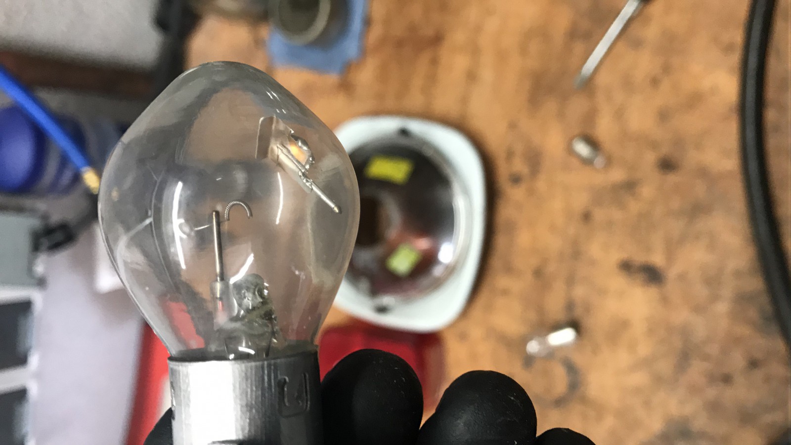

    meine Lichter bekommen ab und zu heftig viel strom. Der Faden geht nicht nur kaputt sondern es platzt das ganze innenleben auseinander. Gestern ist es nach etwa 15km passiert. Davor bin ich aber etwa 50km gefahren in denen es kein problem gab. Das Problem besteht seit dem einbau. Insgesamt habe ich auf 300km schon je 7 Birnen für vorne und hinten durchgehauen.

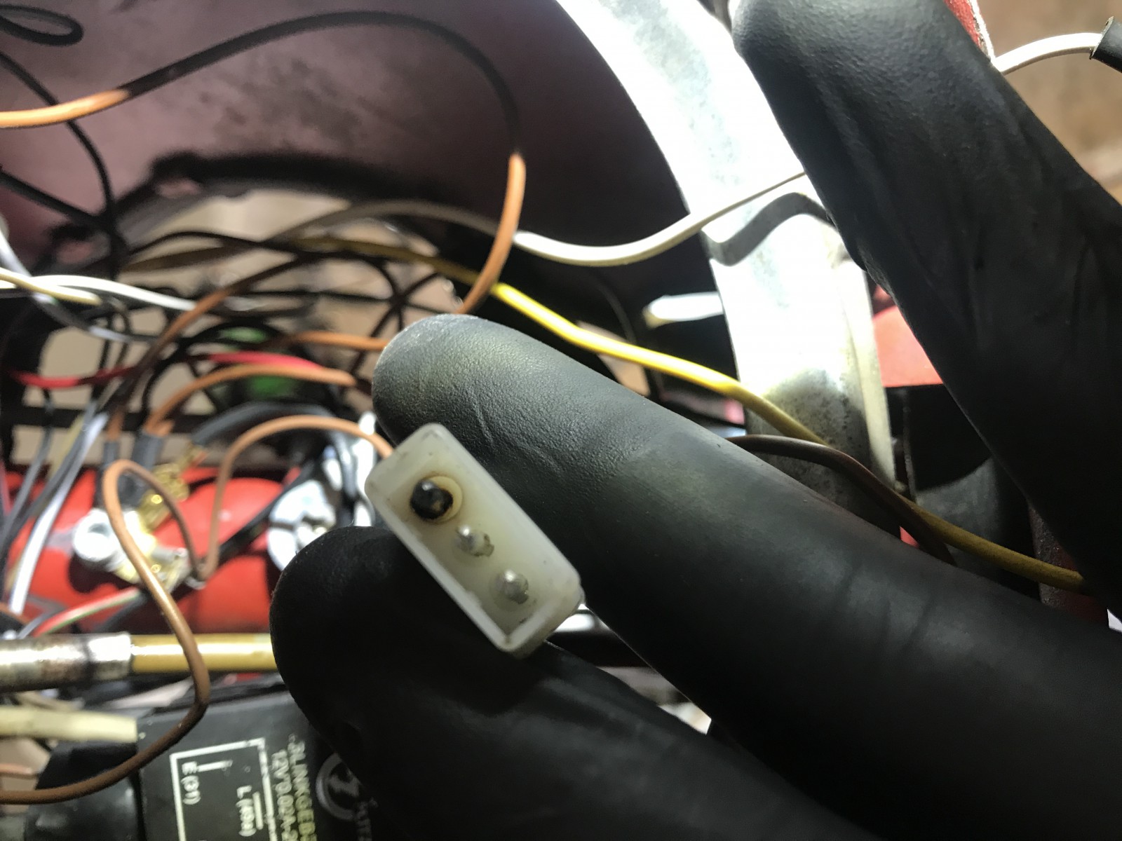

  • Die Lima selber geht in den seltensten Fällen kaputt. Darum würde ich die Lima als Fehlerquelle ausschließen.
    Die Überspannung kommt eher davon, dass entweder gelb keinen Wackelkontakt zum Reglernaschluss hat oder die Reglermasse einen Wackelkontakt hat.
    Irgendwo sitzt ein Kontakt lose auf den Anderen (auch im Stecker!) oder ist nach hinten aus dem Stecker rausgerutscht.
    Bei Vollgasfahrt kommen ohne eingeschaltete Verbraucher bis zu 70V von der Lima auf gelb, wenn der Regler "nicht verbunden" ist. Das würde das Platzen der Birnen im AC-Kreis erklären
    Also kontrolliere bitte noch einmal ganz genau die Leitungen und Kontakte. Der Fehler muss hier zu finden sein.

  • Was auch bei der Suche hilft: jeden Stecker/Kabelschuh mit ein wenig Kraft versuchen vom Kabel runter zu ziehen. Dabei offenbaren sich oftmals schlecht gecrimpte oder gebrochene Kabel.
    Gleiches gilt für den 4er Stecker von der Grundplatte. Auf beiden Seiten mal an den Kabeln ziehen.

    Habe jetzt alles überprüft und ich habe tatsächlich etwas gefunden. Beim Stecker vom Regler war das Gelbe Kabel nicht richtig im Stecker drin. Habe es jetzt geändert. War ein fehler von Vape. Jetzt weiß ich aber nicht ob es der Fehler war. Ich habe jetzt nur noch einen Satz Glühbirnen da und wenn die auch durchbrennen keine mehr. Gibt es irgendwie ne Möglichkeit das ohne Glühbirnen zu testen ?

    Habe mir jetzt gedacht wenn ich ihm Stand nur 2,5 Volt messe könnte ich ja zum Versuch die 6V Birne mit 35 Watt reinschrauben und schauen ob sie es überlebt da ja 2,5 V viel Weniger als 6V sind. Ich habe es versucht und die Birne ist nach 10 Sekunden durchgebrannt. Aber wieso wenn ich doch nur 2,5 Volt messe und sie doch 6V vertragen müsste ?
