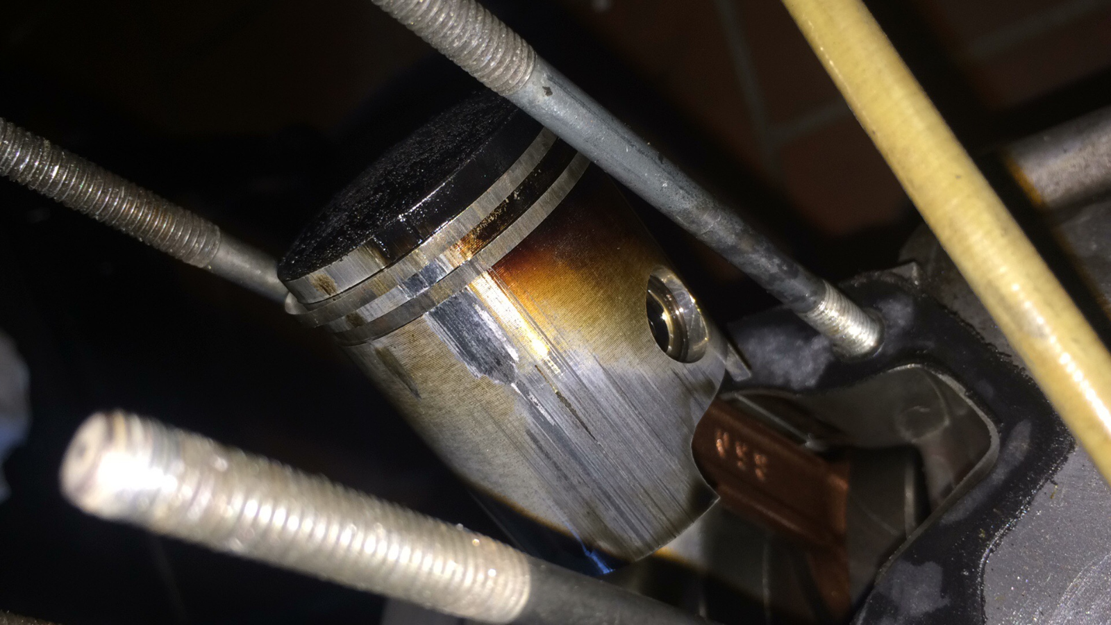

    habe ein Problem mit meiner S51 B.
    Sie wird nur unregelmäßig bewegt, gestern hat sie nach etwa 80 Km fahrt anscheinend kurz geklemmt. Habe sie abkühlen lassen und bin dann die restlichen 15 Km nach Hause gefahren, hatte leider keine andere Möglichkeit. Sie macht keine auffälligen Geräusche, Leistung ist normal vorhanden.
    Der Motor wurde vor ca. 3000 Km bei Tacharo überholt, lief seitdem Top. Kerzenbild Rehbraun.
    Zylinder und Kolben sind original DDR- Teile und seit ca. 4000 Km montiert. Bin mir gerade nicht mehr sicher ob das damals Lagerbestände in Nullmaß waren oder bereits ein Übermaß, ist schon ein paar Jahre her. Werde ich morgen auf der Arbeit vermessen.
    Ich nehme mal an der Kolben ist hin. Muss der Zylinder zwingend geschliffen werden?
    Wer kennt eine gute Adresse, und vor allem: Wo gibt es noch vernünftige Kolben? Gibt es noch irgendwo DDR Ware? So ein 15€ MZA-Teil kommt eigentlich nicht in Frage.

  • Danke für die netten Antworten.
    Mein Zylinder ist bei 38,25 mm, hat also noch Zukunft. Werde jetzt mal bei RZT anfragen und den Barikit ausprobieren.
