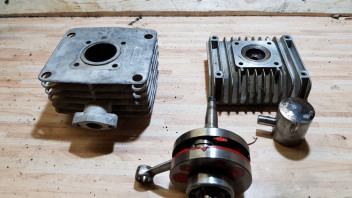

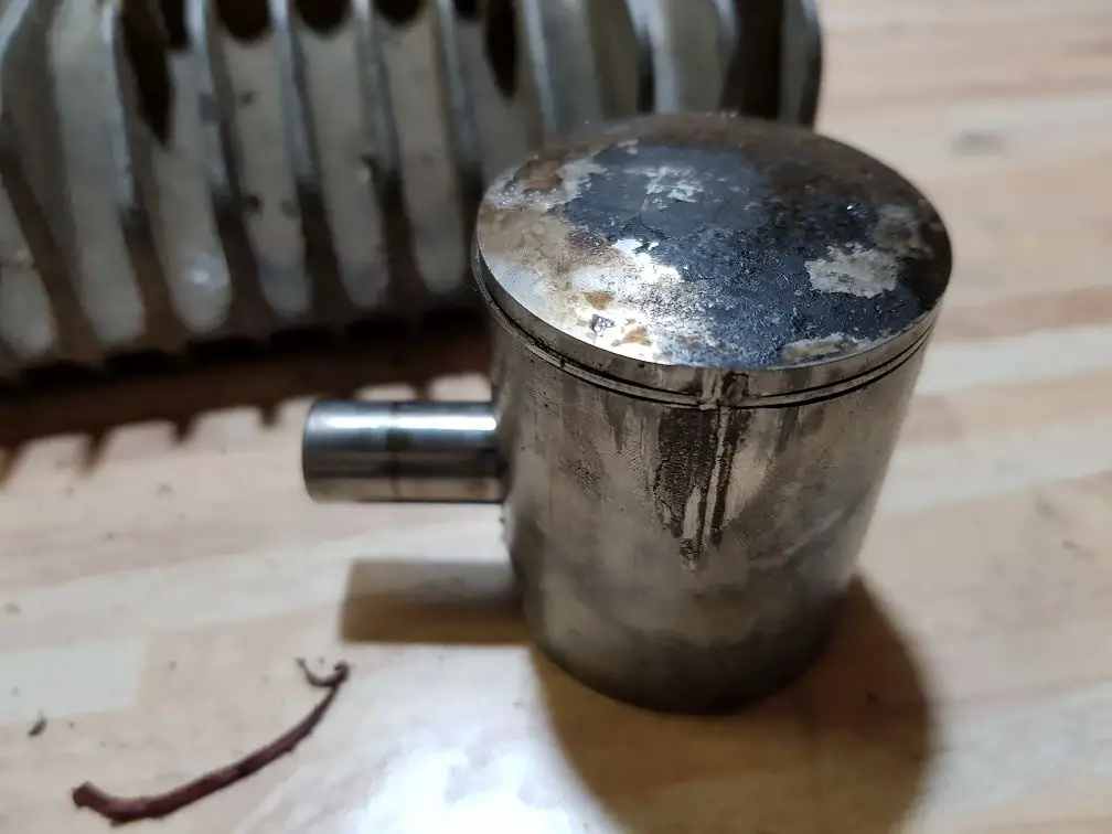

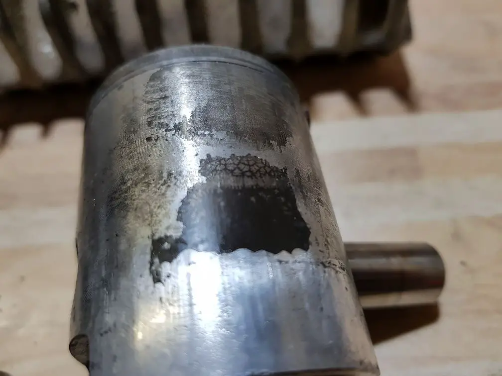

bei der sogenannte Sportkurbelwelle hat sich der Kunststoff gelöst und den kompletten Zylinder beschädigt. Das nach nur zwei Wochen zur letzten Motorinstandsetzung. Aber es hat einen Vorteil; Ich kann jetzt den Motor im Schlaf auseinander und wieder zusammen bauen
Sprich ja nicht gerade fürdie Verarbeitungsqualität. Garantiefall?
Die unsere läuft seit 2000km unauffällig, wenn das natürlich so schnell passiert, schöner Müll. -
So einen Blödsinn verbaut man ja auch nicht. Kann einfach nicht funktionieren auf Dauer.
Die normale MZA Welle hält wesentlich mehr aus ist auch maßhaltiger und besser verarbeitet.
