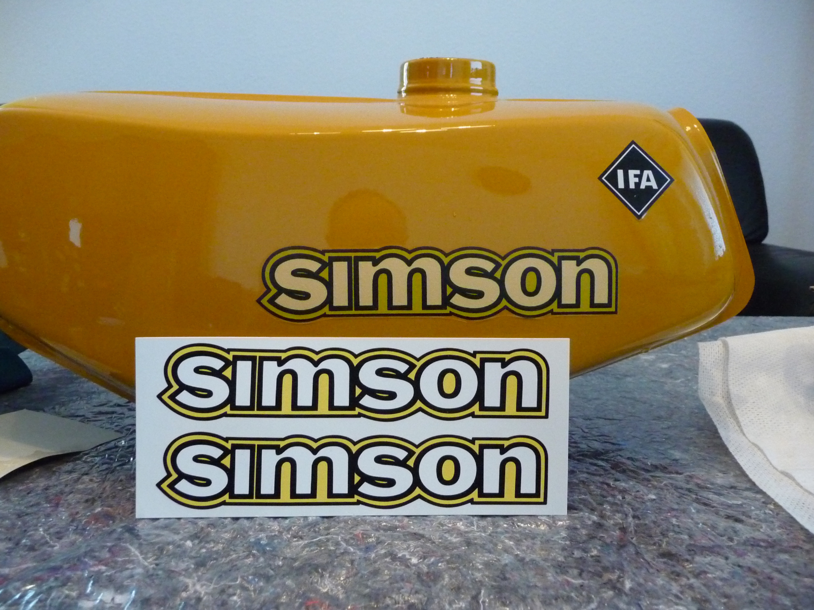

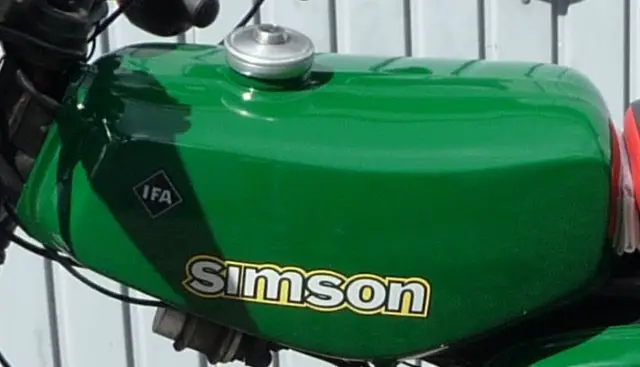

  • Die Rote ist Bj. 84, die Blaue Bj. 89.
    Was meinst du mit "paßt bis Bj. 83"? Der Büffeltank wurde nur an der S50 bis 1977 verbaut. Ab 1978 gab es dann nur noch den Bananentank.
    Einmal editiert, zuletzt von passra ()
  • Der runde Bananentank kam später, nicht schon 83 oder gar früher.
    Müsste jetzt nochmal nachgucken wann genau, war aber auf jeden Fall später.
  • Also ich meine mit "Bananentank" den Standard-S51-Tank. Bin ich da falsch mit der Bezeichnung?
    Für S50 und S51 gab es ja nur 2 verschiedene Tanks: Zu Anfang bei der S50 den Büffeltank und dann den Standardtank. Bei def S51 gab es dann nur noch den einen.
  • äähm nö, büffeltank (hochtank), bananentank mit seitlicher gebogegener linie und gerade, dann noch mit benzinhahnstutzen links, rechts und rechts sowie links vorbereitet. kleine aber feine unterschiede, die dann doch ne größere vielfalt anbietet als erwartet.
  • die einen werden als ddr tank bezeicnet (gebogen) glaub bis 1986 und die anderen sehen aus wie nachwende (gerade obere linie), gabs aber zum schluss auch schon in der ddr.
    bilder hab ich grad keine da, aber hat bestimmt jemand
  • Erst waren sie oben gerade, dann kam die runde variante, wie es sie auch zuletzt als nachbau gab, locke
    Vergleichsbilder geistern hier durchs forum, habe ich schon mehrfach hochgeladen
  • ''Für S50 und S51 gab es ja nur 2 verschiedene Tanks: Zu Anfang bei der S50 den Büffeltank und dann den Standardtank. Bei def S51 gab es dann nur noch den einen.''
    Stimmt so nicht, Passra.
    Locke hat recht.
    Glaube jedoch, dass die Tanks mit der gebogenen Linie nur bis Ende 83 gebaut wurden. Danach Umstellung auf Tanks mit gerader Linie. Damit auch große Wasserabziehbilder statt der kleinen. Meine 86 S51 hat schon den Tank mit der geraden Linie und große Bilder.
    Auf der Lasche des Tanks, ist das Baujahr eingeprägt. Und bei mir ist 86 eingeprägt.
