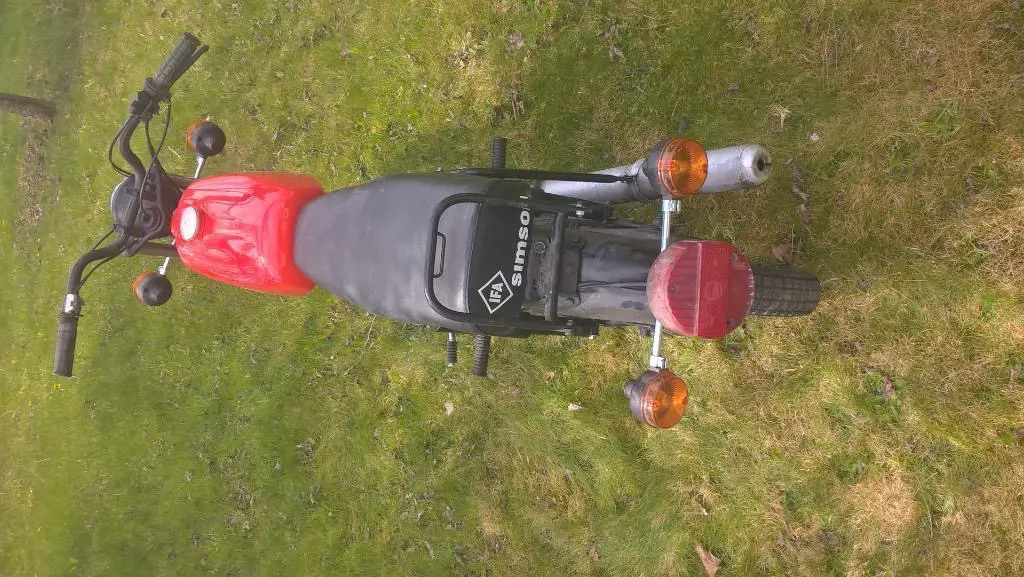

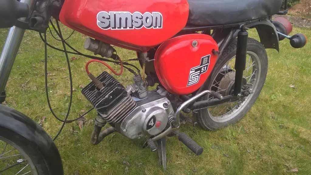

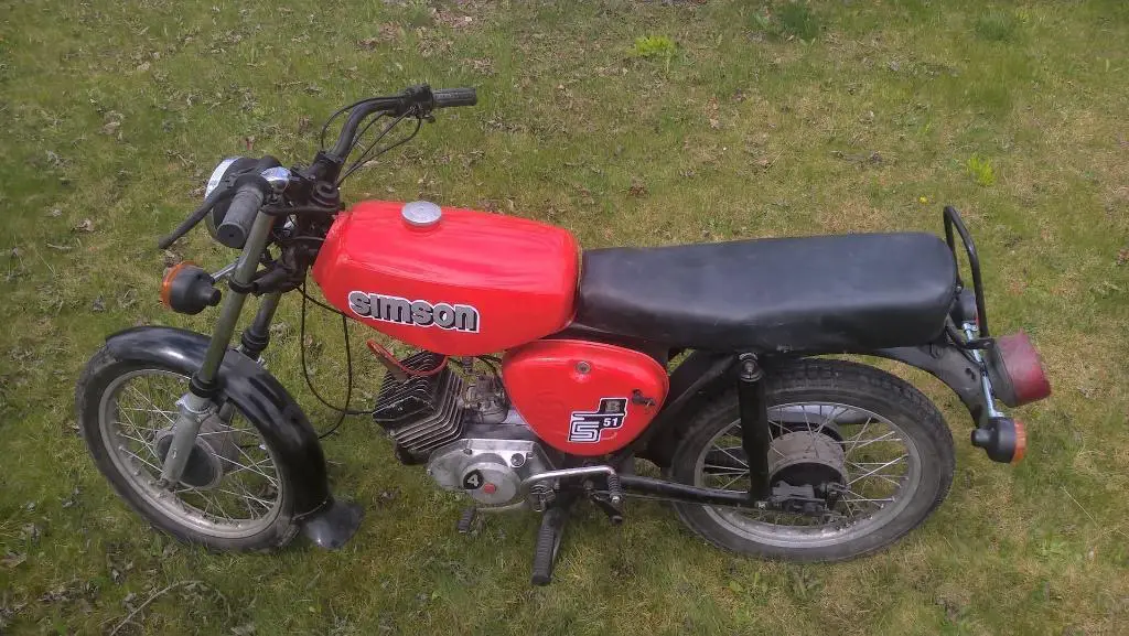

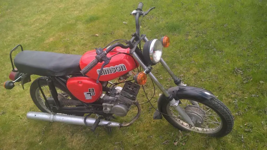

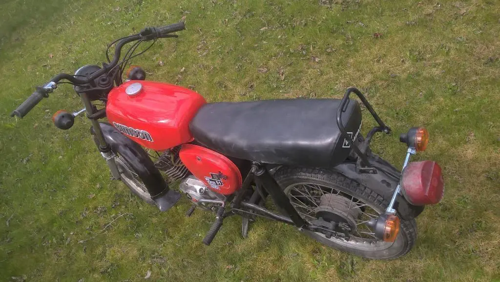

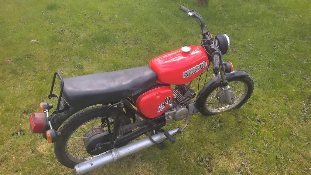

    Ich bin grade dabei mein erstes Moped zu kaufen
    Hab da eine Simson s 51 im Auge
    Allerdings schreibt der Verkäufer
    Das der Motor regenerieren werden muss , es sich nicht schalten und starten lässt.
    Lohnt es sich das zu kaufen und den Motor auseinander zu bauen säubern, teile ersetzen usw oder eher nach einer anderen Maschine zu schauen ?
    Sonst ist die Simson in einen guten Zustand
    Lg Dennis

    Kein Tacho, keine Fußrastenhalterungen. Das ist ein möglicher Re-Import. Sind KBA Papiere dabei?
    Ansonsten, was ich (und ich bin nicht so erfahren wie manche hier), sofort sehe, musst Du folgendes Machen, damit sie vernünftig wird:
    Tacho, Tachoantrieb, Tachowelle
    Schutzbleche sind beide gekürzt
    Gepäckträger fehlt die Hälfte
    Zylinder hat eine Reparaturmutter am Krümmeranschluß, sollte also neu.
    Seitendeckel- und Lenkradschloss fehlen
    Telegabel Faltenbälge fehlen, und sieht fertig aus. Evtl. regenieren oder neu.
    Motor regenieren
    Da sind schnell ein paar hundert Euro fällig. Und wenn Du es nicht selber machen kannst, noch mehr.
    Wenn dann noch versteckte Schäden am Rahmen sind...Schau Dir das Ding sehr gut an. Die letzteren Sachen kann man mit Geld klären. Wenn das ein Re-Import ist, darf sie aber keine 60 fahren, das kriegst Du so einfach nicht weg, da braucht's dann einen neuen Rahmen.
