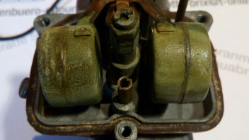

  • Im Herbst getankt, jetzt haben wir Mai. Der Sprit ist älter als 6 Monate! Ohne spezielle Zusätze (Addinole) hält der heutige DIN-Sprit durch den Zusatz von Biosprit 5% nur noch 3 Monate. Mehrere Leute berichten von Algenwuchs und Grünfärbung in Tank und Vergaser nach Winterstillstand.
    Meine Meinung: immer ein wenig beim Neutanken untermischen, oder zum Putzen benutzen.
    Grüße Majonäse
    Vergaser einer MZ nach den Überwintern mit Sprit
