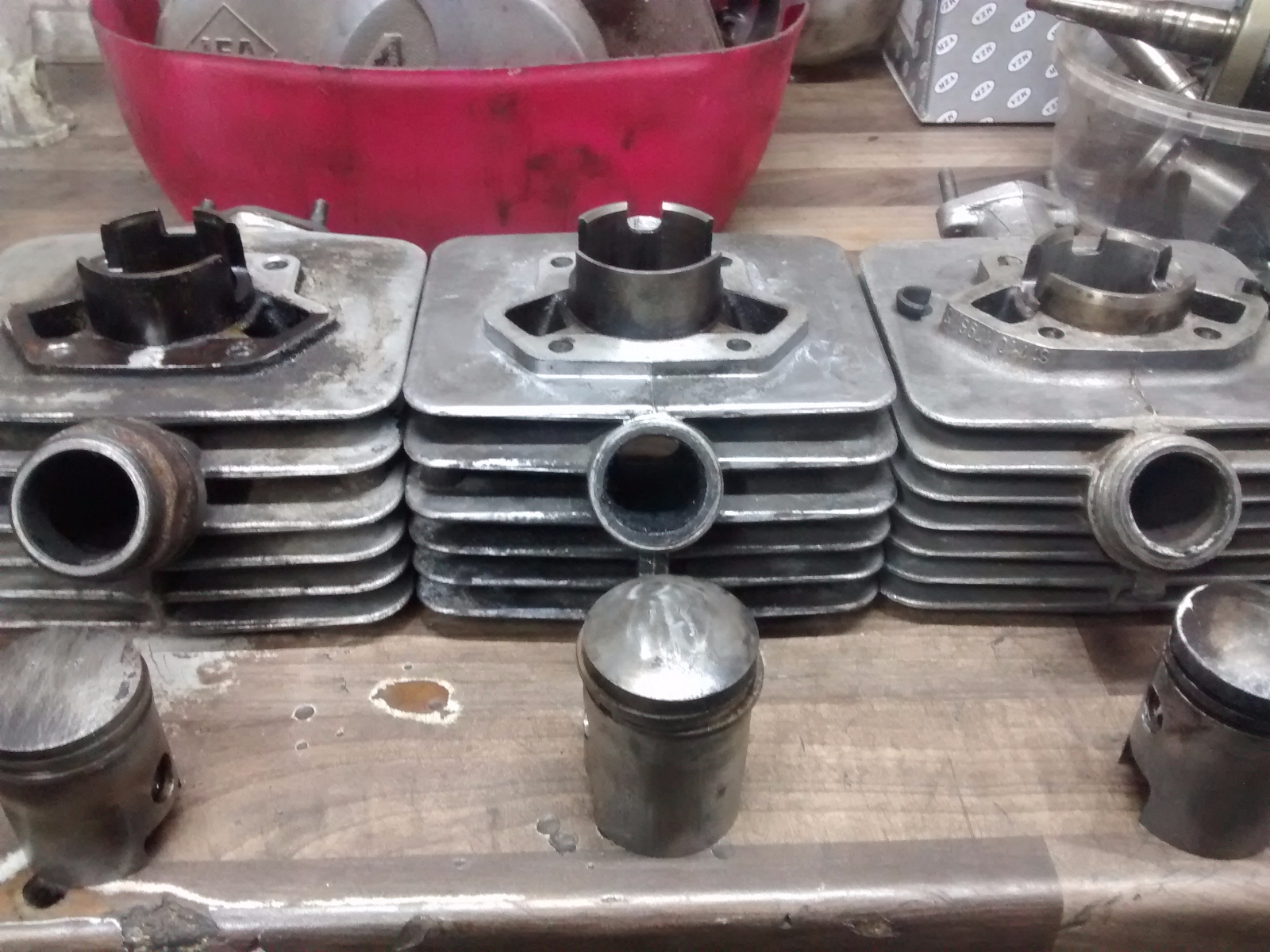

Also augenscheinlich ist an der Laufbuchse nichts verändert worden, sie gleicht der eines originalen M541 Zylinders, der S50 Zylinder hat schon einen kürzeren Überstand der Laufbuchse in das Kurbelgehäuse hinein.
Ein paar Bilder und Maße würden hier sicher helfen.
wer das schon mal in der Hand hatte erkennt es sofort auf nem Foto von unten

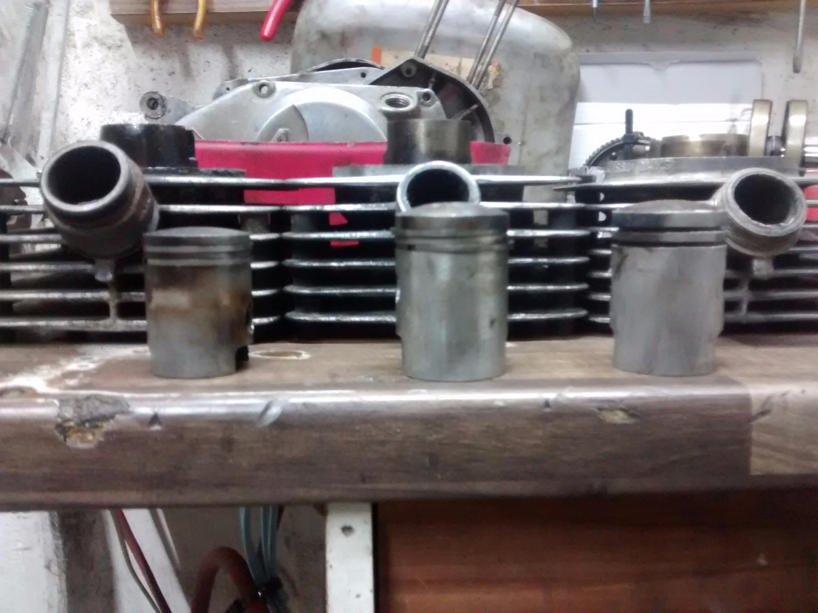

Hab eben mal 3 Zylinder mit dazugehörigen Kolben nebeneinander gelegt.
Von links nach rechts rechts... S51 50ccm, S61 mit S50 Kolben, S50 Zylinder mit S50 Kolben
Die Maße der Ein und Auslässe sind bei den S51/S61 Zylindern identisch. -
Dann würde es mich wundern, wenn man die Kurbelwelle überhaupt hätte durchdrehen können.
Eigentlich hätte der Kolben bei der Drehung aufsitzen müssen.Glaube nicht, dass dieser Motor so Mal gelaufen ist.
