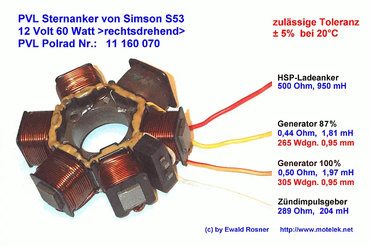

  • Wenn die Zündladespannung oder das Gebersignal fehlt, würde ich mir die Lötpunkte auf der GP anschauen oder ob die Kabel beschädigt sind.
    Eigentlich geht eine PVL nicht so schnell kaputt, wie eine Simson-GP.
    (in mehr als 80% der Fälle sind es die Kabel, Lötpunkte auf der GP, das Zündmodul, das Zündkabel, Kerzenstecker oder die Kerze (umgedrehte Reihenfolge der Häufigkeit von Ausfällen))
