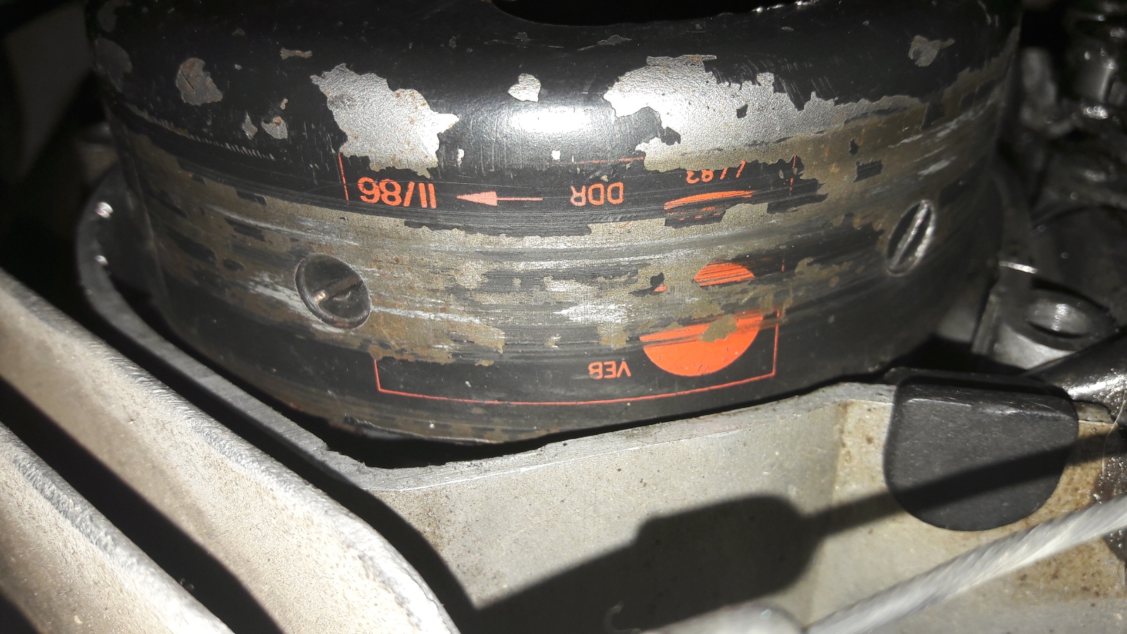

    Ich gebe dir einen gutgemeinten Rat: besorg dir ein Halteband für Polrad und einen Polradabzieher. Das kostet nicht viel und gehört zur Grundaussrüstung als Moped-Jünger! Erst recht, wenn du eine Unterbrecherzündung hast.
    Damit könntest du dann das Polrad runternehmen und eine Nummer auf der Grundplatte erkennen. Die verrät dir dann, ob 6V oder 12V hast (zu mindest gibt sie eine sehr hohe Trefferwahrscheinlichkeit, irgendwelche Overkill-Basteleien sind nie zu 100% ausschließbar)
