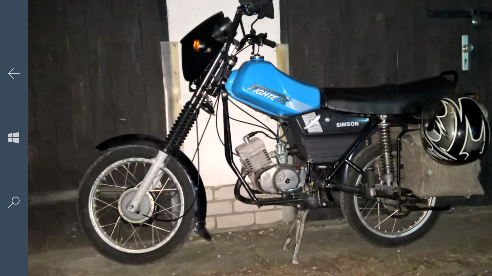

    Ich habe mal eine Frage und zwar steht meine telegabel sehr schräg was für mich nicht ganz richtig erscheint hatte die gabel schon ausgetauscht und eine sr 50 telegabel reingebaut da sie mit der orginal gabel fast der motor auf den boden geschliffen hat.
    Hab mal ein bild gemacht Und würde gern eure meinung dazu hören, weil das scheint mir nicht ganz orginal zu sein

  • Hast du ein Foto noch mit der S51 Gabel ?
    Kann es sein das dein Stirnrohr bzw der Rahmen verzogen ist ?
    EInen Auffahrunfall kannst du nicht gehabt haben, dann stünde das Rad viel weiter am Motor, wurden mit dem Fahrzeug mal Sprünge gemacht ? so das sich dadurch das ganze derart verzogen hat ?
    dein Schutzblech hinten hängt auch etwas tief, schleift das nicht am Rad wenn du draufsitzt und es hinten einfedert ?

  • Sieht wirklich merkwürdig aus.

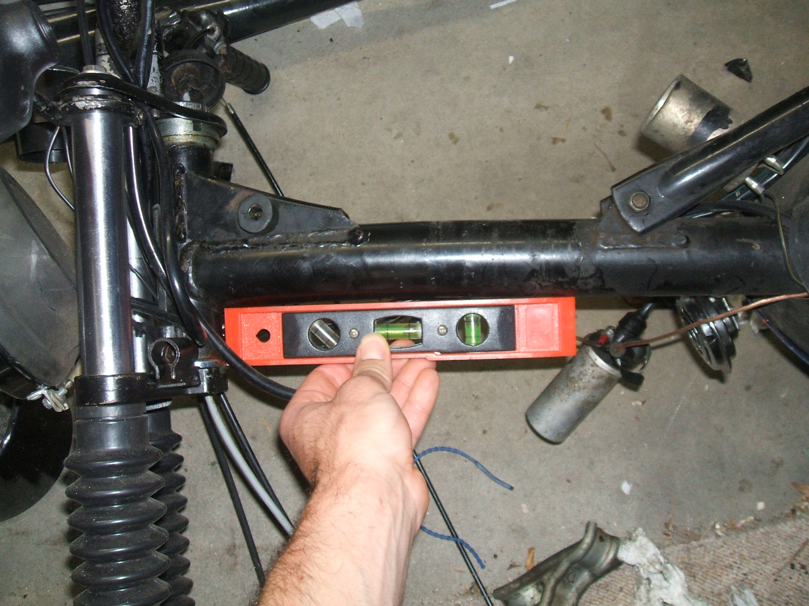

    Mach am besten mal den Tank runter, dann kannst du sehen ob der Rahmen einen "Knick" hat. Evt. ein Haarlinial Wasserwaage etc. dran halten. Das Hauptrohr sollte gerade sein.
  • Hat ja schon Ähnlichkeiten mit einem Chopper.....
    Mach mal den Tank runter, vielleicht siehst du dann schon einen Knick im Rahmen, am besten gleich Bilder machen.
    So wie es momentan ist, gehört es definitiv nicht

  • Jepp, das selbe hatte ich mal in andersherum... Irgendein Vorbesitzer muss mal einen Auffahrunfall gehabt haben, sieht man auf den ersten Blick kaum wundert sich nur dass der Spritzschutz gegen den Krümmer kommt beim einfedern.
    Nur bei dir muss der "Knick" andersherum sein.
    Desweiteren kannst du mal die Gabellänge messen. SR50 passt auch, hat aber längere Rohre.

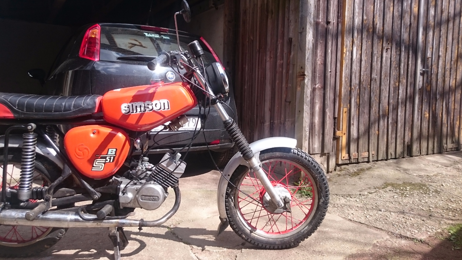

    Ich hab damals mal Fotos gemacht
    Nur SR50 Gabel
    Hinten auch hoch über Offroad Schwinge
    Der Rahmen vom Themenstarter ist definitiv in seiner Geometrie verzogen.

  • Hallo
    Es ist die sr50 gabel drin
    Ohh gott kann ich gar nicht sagen hab das fahrzeug so gekauft
    Ich gucke mal am rahmen aber hab bis jz nix gesehen ob sich was verzogen hat.
    Ja das hängt gerade so runder da ich gerade die elektrik hinten mache :)
    Sonst ist das weiter oben :)
  • Bei deinem Rahmen ist definitiv was nicht in Ordnung.
    Ist dir das denn nicht beim Kauf aufgefallen, dass der Motor fast unten aufkommt?
    Der Scheinwerfer leuchtet ja auch gen Himmel ...
