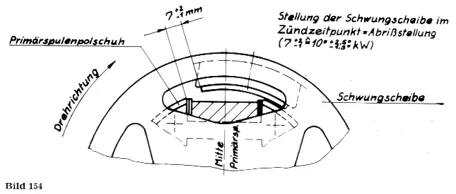

  • Ja, die Unterbrecherzündung reagiert recht sensibel auf kleinste Einstellfehler.
    Zündkerzenstecker: Ich empfehle bei U-Zündung 1KOhm.
    Zündkerze: Nach meiner Erfahrung haben neue Zündkerzen einen leicht größeren Abstand als 0,4mm, also bei der ZK penibel auf den Abstand achten, das macht Welten aus. E-Zündung und Vape nehmen das meistens nicht übel, die U-Zündung schon.
    Polrad und Grundplatte: Der Unterbrecher mag zwar recht gut eingestellt sein, aber reicht die Ladung des Kondensators auch für eine Zündung aus? Die höchste Ladung muss genau im richtigen Moment (=ZZP) entladen werden. Daher auch immer nach Abrissstellung des Polrades einstellen.
