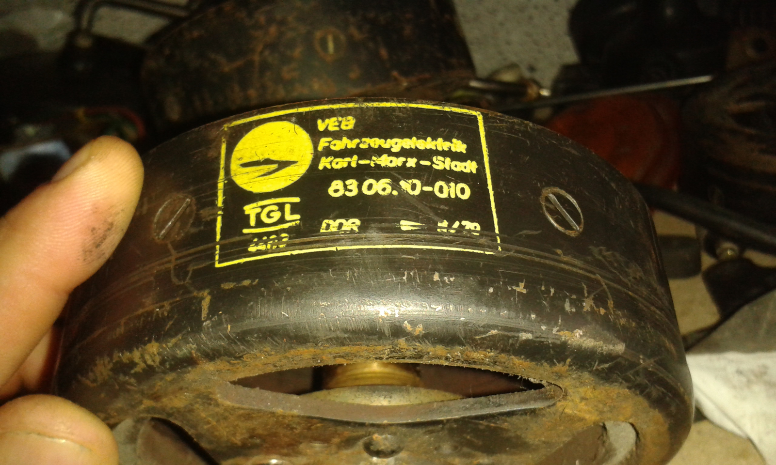

  • Die Bezeichnung der Polräder ist analog zu den Grundplatten.
    wichtig sind ja nur die ersten 5 Ziffern.
    Also zb, 8307.3
    Diese Ziffernfolge steht auf Polrad und GP
    Solltest du Polräder haben,die nicht zu erkennen sind,dann schau innen auf den Nocken. Entweder ist die Keilnut an der dünnen oder der dicken Wandungsseite. So kannst du die zuordnen (vergleich mit den anderen)
    Ganz grobe Unterteilung:
    8306.x sind 6V Unterbrecher mit untenliegenden Unterbrecher und 15W Lichtleistung. zB KR51/1,Star.Da ist die Zündspule auf der GP.
    8307.3 ist ein Sonderfall. Da ist der Unterbrecher auch unten,Polradnut auch wie bei 8306,hat aber 25,statt 15 W Lichtleistung und ist für außenliegende Zündspule (zB. Habicht,KR51/1S)
    alle anderen 8307 sind Unterbrecher oben (irgendwie hab ich d noch im Hinterkopf,daß es da auch noch einen seltenen Exoten gab). Da mußt du vergleichen ob 6V oder 12V (selten)
    Bei den E-Zündungen interessiert die 5. Ziffer nicht. da sind alle 8305 untereinander kompatiebel
