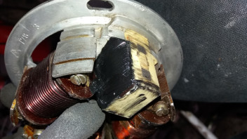

Den Geber kannst du nur samt Grundplatte (ohne Spulen) kaufen.
Kannst du aber repaieren.
Ok danke euch allen ich kaufe mir dann jetzt mal eine grundplatte mit schwarzen Geber und melde mich dann gegebenfalls nochmalMfG steve

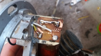

Ich würd den lieber instandsetzen, son bissl Klingeldraht und da geht nie wieder was kaputt
Hey knallfrosch, gibt es dazu schon einen thread? Klingt gut dein vorschlag

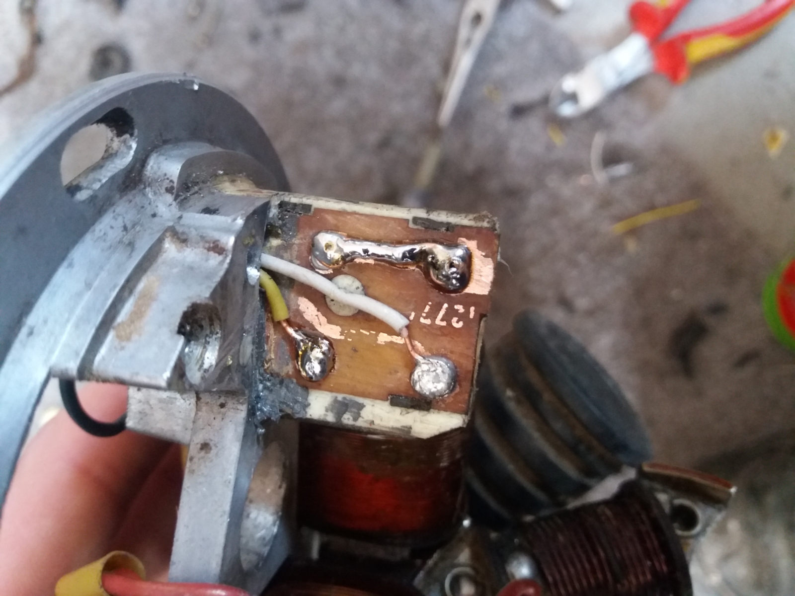

Soooo habe heute den Geber neu gelötet...jetzt sind genau an den Kontakten am Geber 25ohm...leider habe ich kein Harz zum verschließen...gibt es dazu auch Alternativen?
Heisskleber ginge evtl noch, oder n ordentlicher plastikkleber
Heisskleber, warum bin ich nicht selbst drauf genommen, einfach aber genial ...das probiere ich aus...
Übrigens habe ich jetzt zündfunke jippi
Heisskleber ist nicht so gut, da nicht genug temperaturbeständig.
Ich hab damals garnichts Draufgemacht, was soll bei den 6 Lötstellen schon oxidieren? Kurzschlussgefahr besteht auch nicht.
Ich habe jetzt zur sika-tube gegriffen, das müsste eigentlich auch gut und lange haltbar sein...aber knallfrosch hat schon recht, normalerweise kann nix passieren
