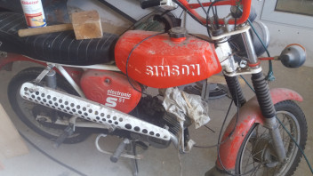

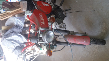

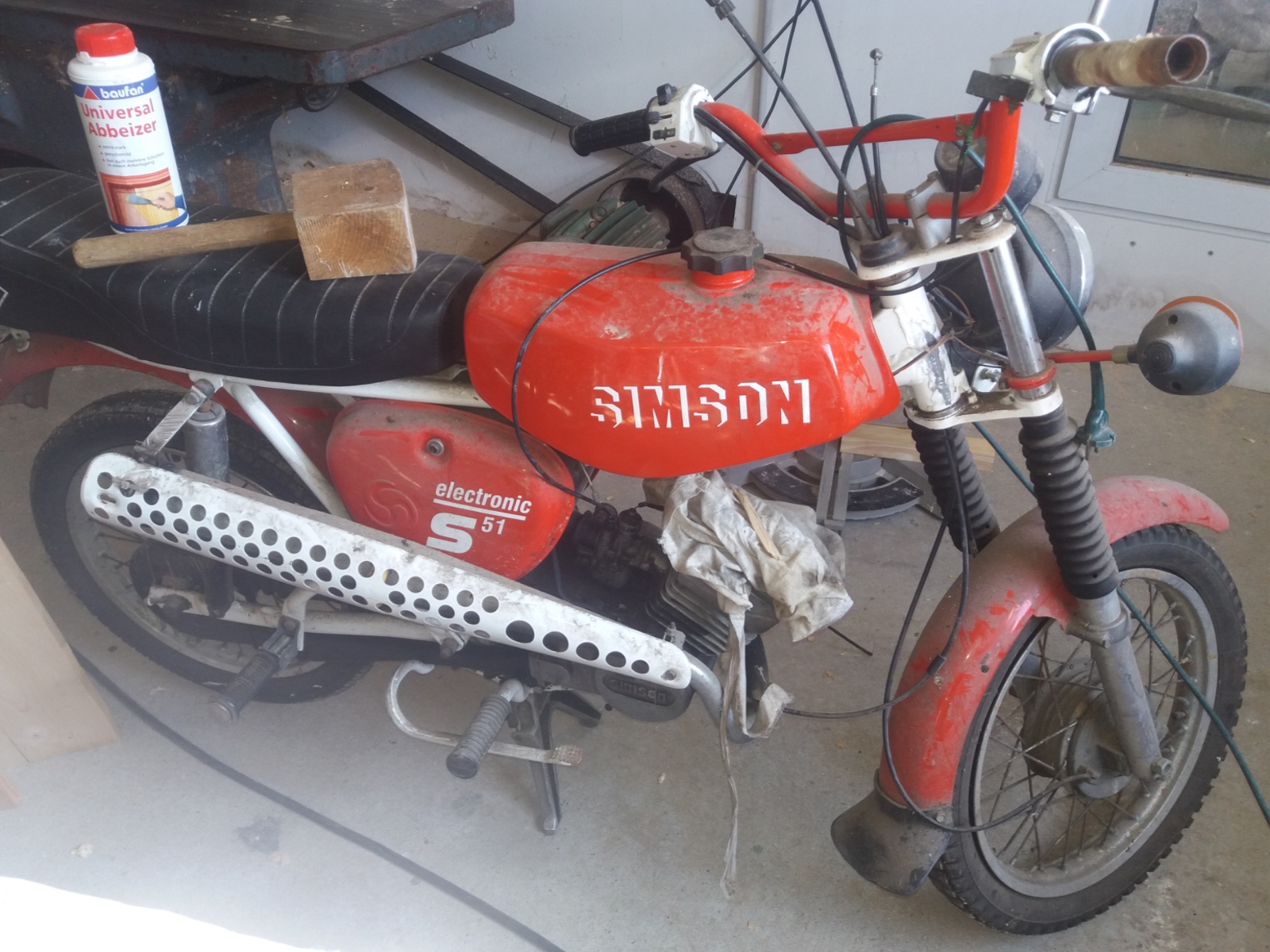

Könnt ihr mir vielleicht sagen an welchen merkmalen man den typ einer simmi bestimmen kann? Ich habe ein moped bekommen ohne typenschild und papiere...es wurde schonmal neu lackiert und scheinbar die rahmennummer dabei stark abgeschliffen...äußerlich ist der Auspuff hochgelegt und der lenker hat eine strebe...bin um jeden tip dankbar gruß steve

Lässt sich leider aufgrund des verbastelten Zustands alles nur erahnen. Entweder eine S51B1-4, eine S51B2-4, S51E, S51C.
Mach mal bitte den rechten Seitendeckel vom Herzkasten ab und knipste vom Inhalt ein Bild. Wie sind die ersten 4 Nummern der Rahmennummer?
Christian -
Enduro eher nicht, da bis auf den Krümmer und das Hitzeschutzblech keine Enduroteile dran sind. Bleibt die Frage nach der Zündung.
Ich vermute B1-4. -

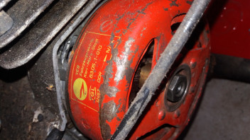

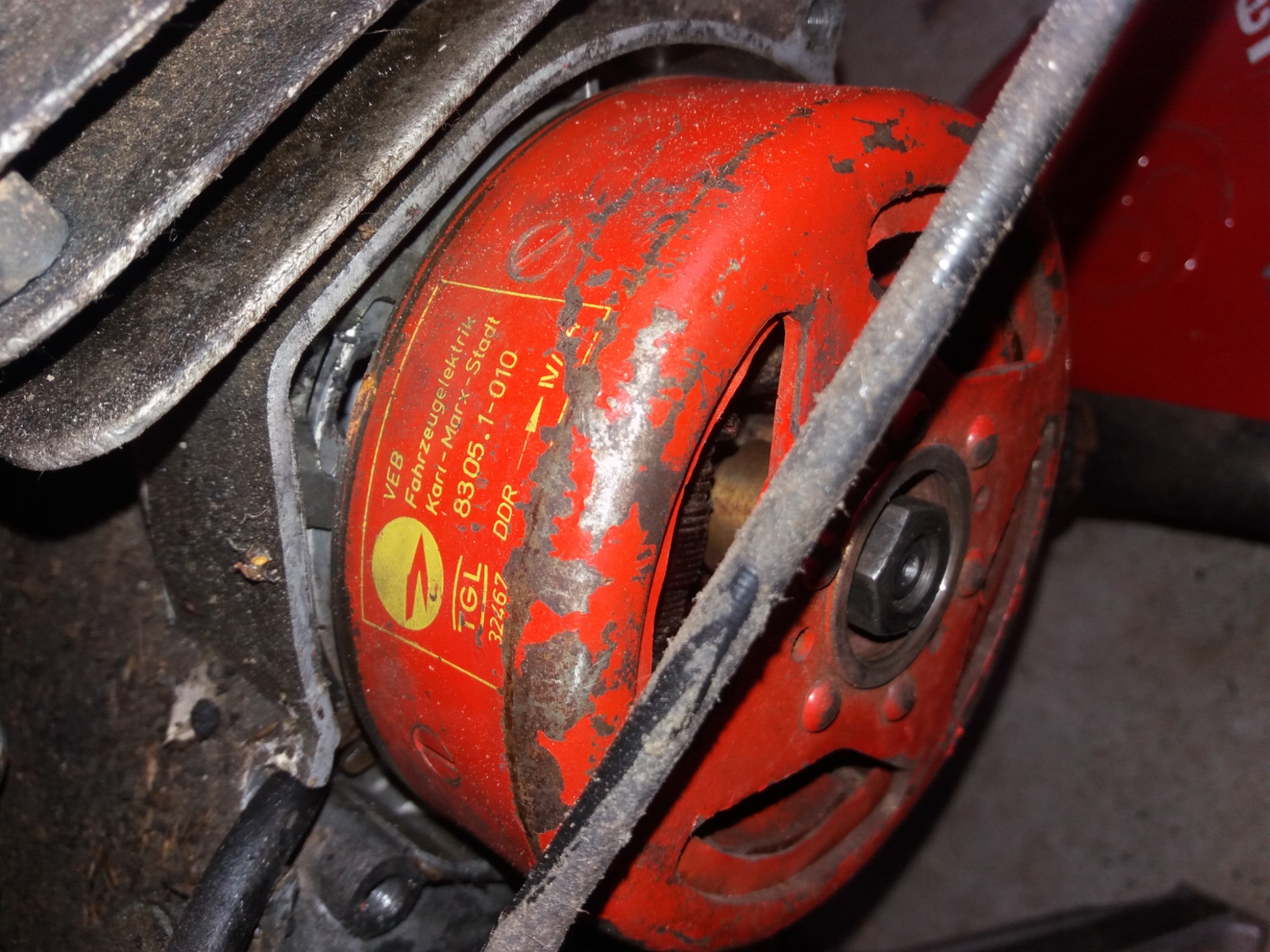

Hey also hab mal 2 Bilder gemacht...es ist die rote schwungmasse verbaut...

Demnach eine S51B2-4
Ist aber egal, ob du C oder B2-4 eingibst,wenn du die Papiere anforderst
S51B2-4!
Das ist ja klasse, jetzt muss ich nur schauen wie sie original ausgesehen hat und kann dann alles zurückrüsten...ist sie denn von 1988?...vielen dank schonmal gruß
Schade, die Jahrezahl auf dem Polrad ist nicht erkennbar. Wenn die S51 nicht komplett verbastelt ist, kann man auch anhand einiger Stempelungen auf den Teilen direkt das Baujahr eingrenzen...zumindest, was verbaut wurde. Auf der Grundplatte sieht man auch nochmal die Jahreszahl, im Herzkasten ist eine Stempelung, wann das Teil hergestellt wurde. Auch auf einer Seite vom Steuerteil ist eine Stempelung vom Herstellungsdatum des Teils. Passen alle Stempelungen vom Jahr zusammen, ist das ein starker Indiz für das richtige Baujahr.
