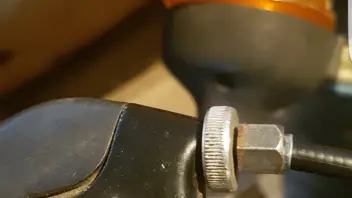

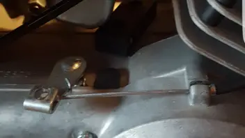

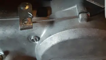

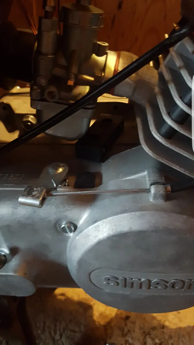

Hallo, ich bin grade mit dem Aufbau meiner S51 beschäftigt. Eben habe ich den Kupplungszug eingehangen (https://www.akf-shop.de/bowden…made-in-germany/a-594944/). Habe sogar den teuren gekauft. Jedoch wirkt mich das ziemlich stramm (siehe Bilder). Ist das normal oder sollte ich den billigeren Bowdenzug kaufen. (https://www.akf-shop.de/kupplungszug-fuer-s51/a-75/) Dieser ist laut Beschreibung ein paar mm länger.

Der Winkel soll 90 Grad betragen- wie in deinem Foto. Musst aber für das Spiel am Handhebel die Kupplung am Motor sebst einstellen. (Schwarze Plastikschraube runter) 10er Nuss und nen Flachschraubendreher. 2mm Spiel am Kupplungshebel (Lenker) sind einzustellen. Danach Gegenmutter (am Motor) gut kontern! -
Naja es ist eben 0 Spiel vorhanden, da kann ich ja an der Mutter drehen wie ich will. Außerdem beginnt der Wiederstand kurz vor 90 Grad, deswegen sollte es schon gut eingestellt sein.
Stell das an der Kupplung direkt ein und dann geht das. So 100 pro steht das nie auf 90 Grad.

Der Kupplungshebel soll 90° haben, sobald der Bowdenzug drin ist. Und vorne am Lenker soll dein Kunstoff/Aluhebel 2mm Spiel betragen.
Wenn Du kein Spiel von 2mm hast, so musst Du am Motor die Kupplung nachstellen.(Wie im Video gezeigt)
Langsam bin ich verwirrt. Ich dachte der Kupplungshebel soll 90 Grad betragen wenn er betätigt ist. Er hat aber jedoch schon die 90 Grad wenn er Unbetätigt ist, und auch wenn ich an der Schraube drehe bringt es nichts, weil der Kupplungshebel zu kurz ist und er deswegen nicht unter 90 Grad geht.
Der Druckpunkt sollte etwa bei 85-90° liegen. Gesehen von der hinteren Motorkante
