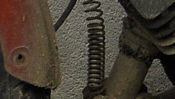

3. Bei meiner Phototour am Wochenende lichtete ich wieder eine schicke Simson ab. Nur hatte diese einen seltsamen Anbau, den ich hier als Bildausschnitt anhänge. Meine Frage lautet schlicht: Wassendas? Zu welchem Behufe hängt das da?

Das auf dem Bild soll wohl den Krümmer am Zylinder halten.

ach dat Dingen is eine externe Kolbenrückholfeder

3. Was dieser Umbau soll, kann ich mir nicht erklären bzw. entzieht sich meiner Logik. Anscheinend soll diese total sinnlos umgebogene Feder im Fall einer lockeren Krümmermutter den Auspuff am Zylinder halten. Das erinnert mich irgendwie daran:
