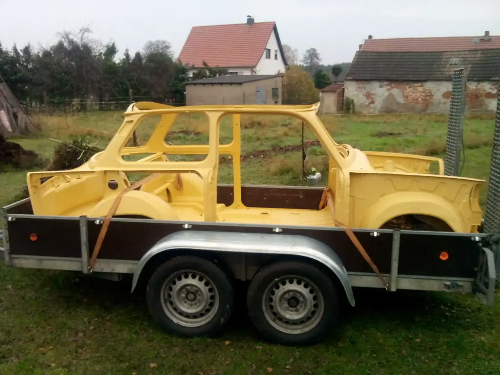

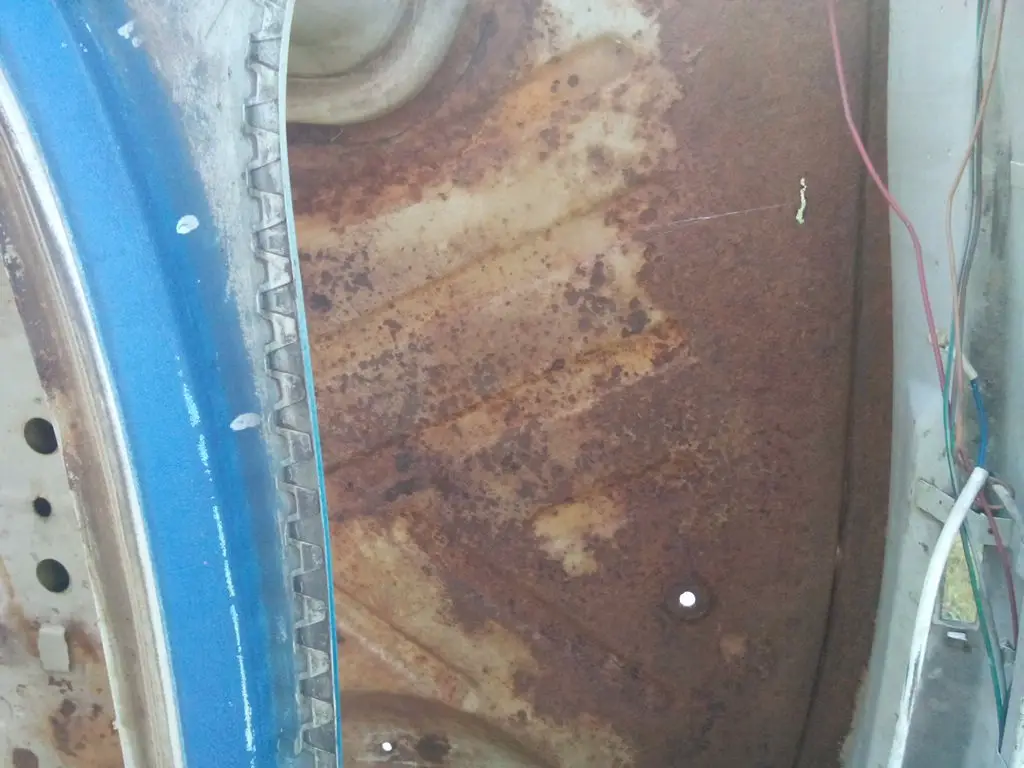

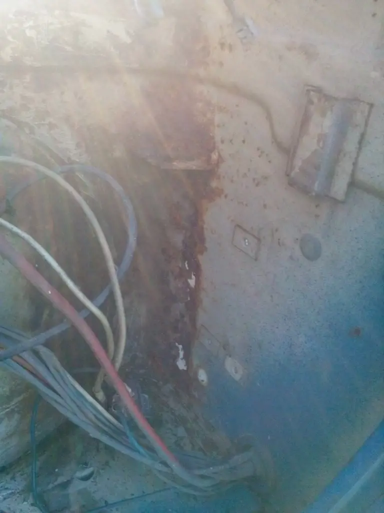

Mittlerweile ist der Trabbi komplett nackig und der Unterbodenschutz kommt ab.
Was für Grundierung sollen wir da drauf machen? -
ja aber so schlecht sieht der nicht aus nach den jahren. Da habe ich schon schlimmere gesehen.solange schweller und geweih intakt sind.Wenn der gut aussieht dann vernünftigen unterbodenschutz vom kfz handel drauf und gut.vorher entrosten nactürlich und ewt schweißen was durch ist.

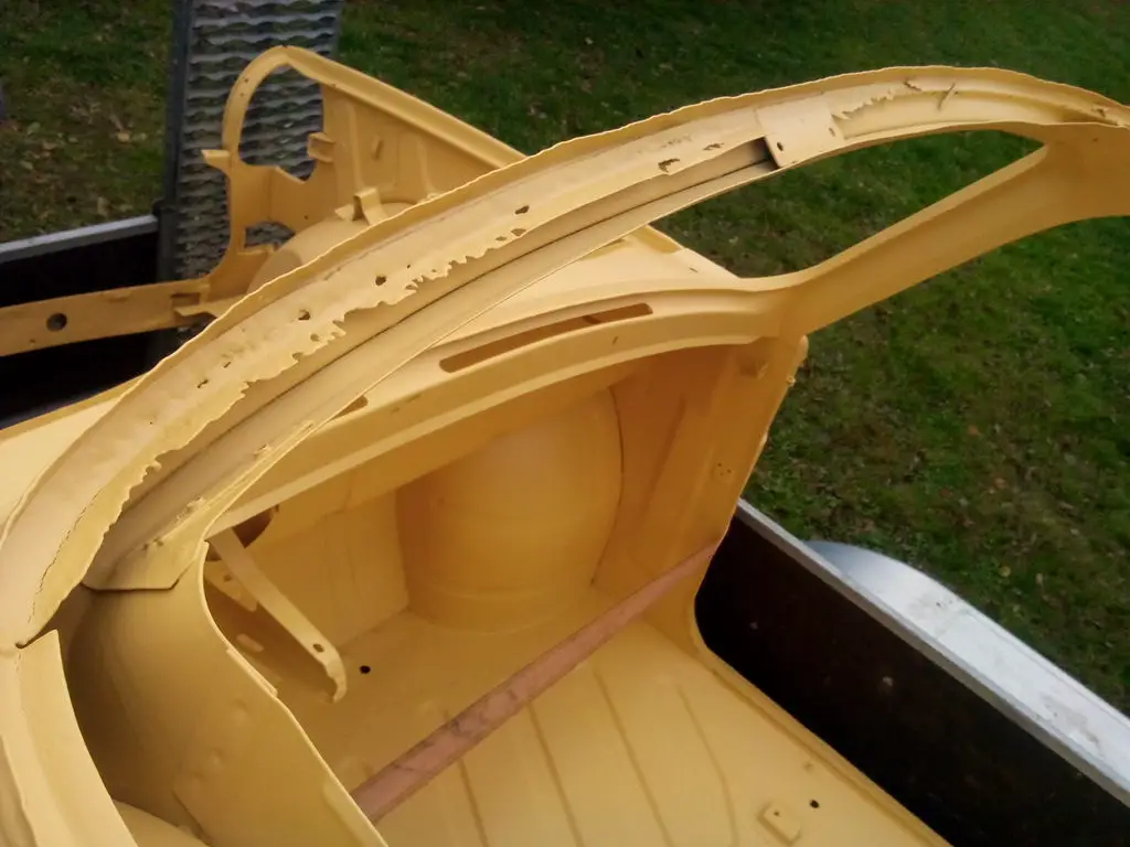

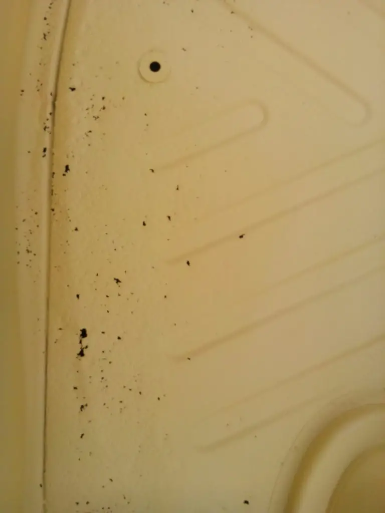

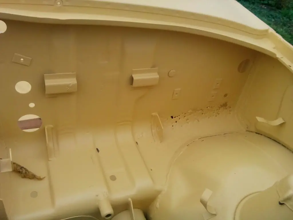

Bilder nach dem Strahlen und Grundieren. Sieht doch schlimmer aus wie erst gedacht oder gesehen. Da zeigt sich auch, wie wichtig es ist das Dach zu entfernen.
Autsch... Das wird ne Menge Arbeit. Karosseriebauer oder Schweißer im Freundeskreis?

Die Durchrostungen im Dachbereich waren vor dem Strahlen nicht zu sehen. Ursprünglich wollten wir das Dach drauf lassen, der Strahlemann meinte aber zu Recht, das das runter muß. Mit ner Kneifzange war das auch schnell erledigt und dann hat uns das braune Grauen angegrinst.
Bis auf den Kofferraum ist die Karosse untenrum komplett in Ordnung.
