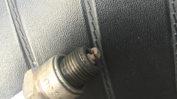

Bin nur mal quer durch die Stadt, vielleicht so 20km. Kerze wird morgen gesichtet, wollte nur ein paar km spulen, das die Farbe Aussagekräftig ist. HD ist die Größte, die dem RZT beilag, sollte 80 sein.

Die kleineren Düsen waren mir beim alten Topf zu hell an der Kerze und der Krümmer ist angelaufen. Die 80er war recht gut. Schieb morgen ein kerzenfoto hier hoch.@tacharo Ich bin noch am überlegen, ob das Moped mit mir oder ich mit dem Moped fahre. Mein lieber Spitz, das Teil hat Spaßfaktor.

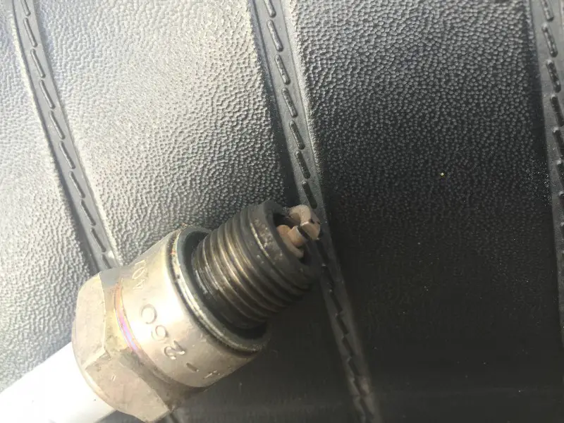

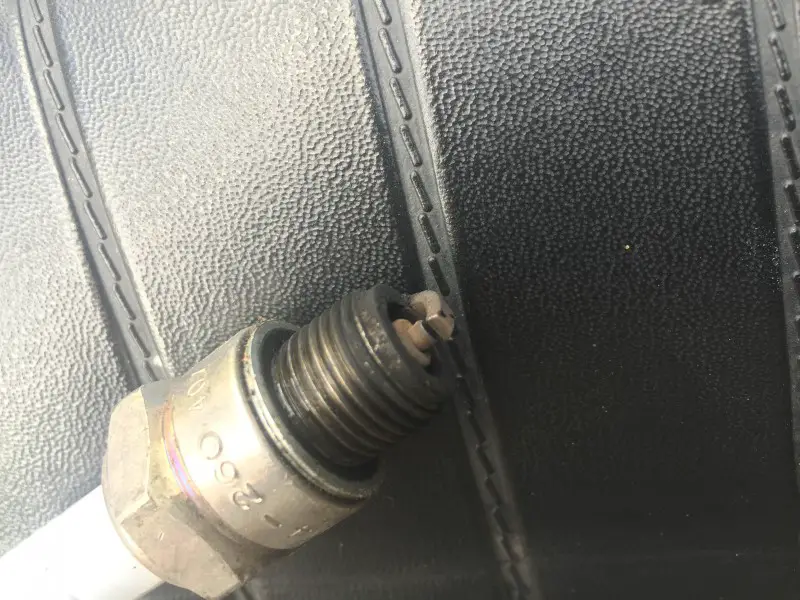

Edit: die Kerze sieht eigentlich nicht nach zu fett aus?
