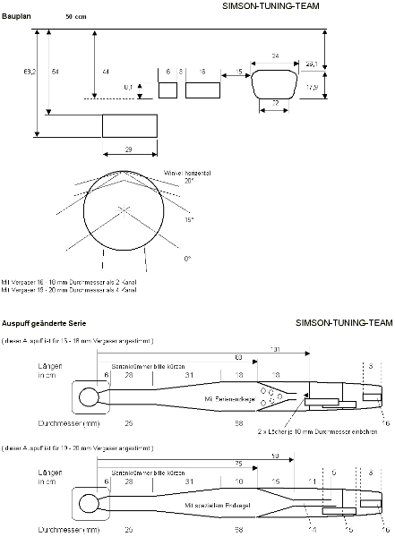

  • Ich kann den plan nicht lesen xD
    Also technisch gesehen :/
  • Ja aber ich meine technisch gesehen kann ich da nicht rauslesen was ich da machen soll...
  • Was meinst du mit rauslesen? Das sind die Maßangaben und Winkel, nach denen der Zylinder bearbeitet wird, per Fräsen oder Feilen, je nachdem. Zusätzlich die Maße, auf die der Auspuff gebracht wird.
    Hast du denn überhaupt die Möglichkeit der Zylinderbearbeitung?
  • Naja ich sehe beim link im oberen teil nur rechtecke und ein Kreis und habe nicht wirklich einen plan was da jetzt was ist..
    Ja die Möglichkeit habe ich...
