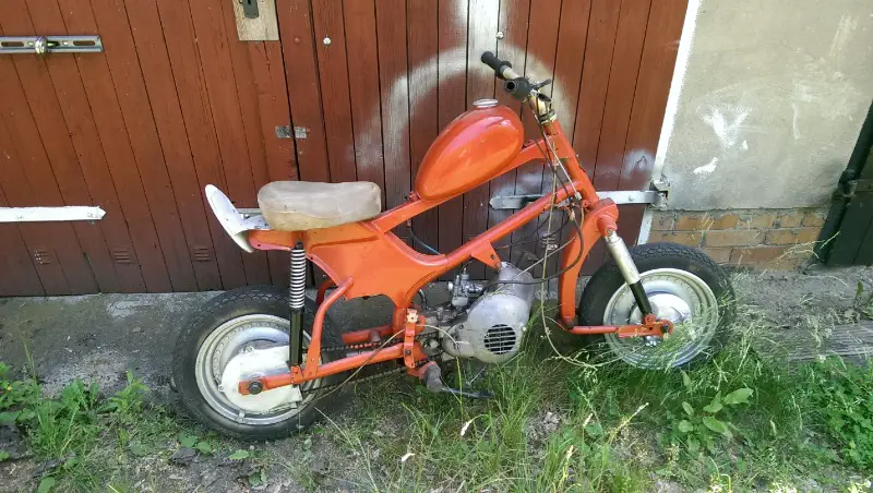

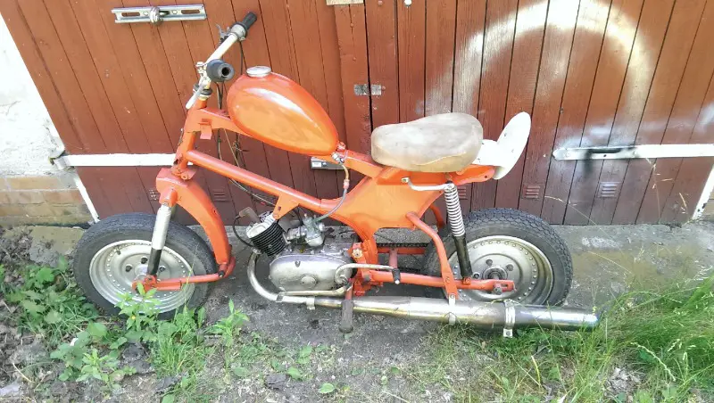

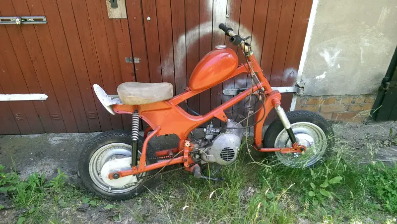

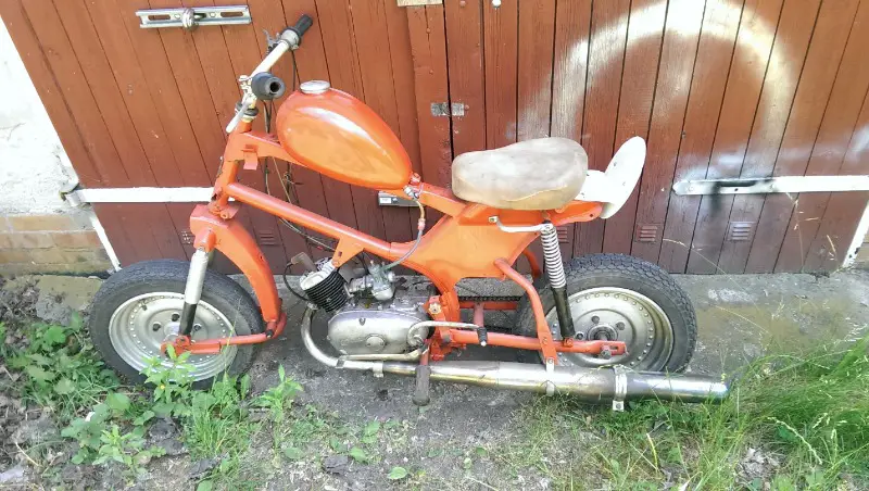

  • Habe meinem Sohn ein kleines Moped aus Simson Teilen gekauft, da es Preislich sehr atraktiv war. Nach dem der Vergaser gereinigt wurde springt es schon mal an. Muss allerdings den Vergaser überholen, damit er wieder sauber funktioniert.
    Nun bräuchte ich Hilfe bei der Bestimmung der verbauten Teile. Rahmennummer, Typenschild ist scheinbar nichts vorhanden.
    Ich fasse hier zusammen, was ihr mir an Infos so geben habt, damit man nicht immer alles durchscrollen muss
    Rahmen vermutlich Sperber
    Motor 1er Schwalbe, Star oder Habicht (ven 4 Gang)
    Tank SR2
    Räder IWL, vermutlich Berliner Roller oder Wiesel
    Sitz Berlin Roller

  • Der Rahmen ist vom Habicht,
    evtl. aber auch Sperber. Aber dann müsste er hinter dem Vergaser das Rohr für die Ansauganlage haben oder zumindest die kastrierten Reste davon.
    Lenker, Schwinge und Schwingenträger sind aus der Vogelserie.
    ist es ein 3Gang Motor, dann vermutlich aus Schwalbe oder Star.
    ist es ein 4Gang Motor, dann ist es vermutlich der Habichtmotor der zu diesem Rahmen gehört.
    ist das ein Alu Kettenkasten?
  • Kettenkasten ist aus Alu. Bremse ist zwischen Rad und Kettenblatt.
    Anzahl der Gänge hab ich noch nicht geprüft.
    Wegen dem Rohr hinter dem Vergaser muss ich schaun.
    Schwinge vorn ist definitiv nicht von einer Schwalbe. Hat andere Form an der Achsaufnahme.
    Edit: Hab mal auf dem Foto geschaut. Rohr hinter Vergaser gab es definitiv nicht.

    Der verbaute Vergaser ist ein 16N1-8, fals das für die Bestimmung hilfreich ist. Allerdings sollte der ja an einem S50 Motor gehören.

  • Räder sind ja nicht 100%ig definiert, Gabel da definitiv nicht von der Schalbe und Rahmen auch noch nicht fest. Ausser ich hab was falsch interpretiert.
    Ich bin mir nicht sicher, ob es Sinnvoll ist die Teile einzeln in gute Hände zu bringen oder das Gefährt an sich erhalten werden sollte. Ist ja auch ein Stück DDR Geschichte. Mir wurde schon mehrfach bestätigt dads es damals oft solche Teile für Dorfrennen gab.
  • Dann lese Dir die Antworten noch mal gaaaanz in Ruhe von vorne durch. Ist doch alles gesagt.
    Na ja, nicht ganz. Den Griff zum aufbocken hat noch keiner genau definiert. :/
