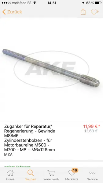

  • Es gibt Reparaturstehbolzen mit größerem Gewinde, wenn dein Loch nicht zu groß für M8 ist.
    Loch mit 6,8mm Bohrer aufbohren, M8 Gewindeschneider. Das ist aber Deine einzige Chance, also jeden Schritt vorher durchdenken. Kurbelgehäuse abdecken, das da nicht was reinfällt und in jedem Fall danach mit Druckluft auspusten.

    Ein Reparatur-Stehbolzen ist die günstigste und einfachste Alternative! Isso

  • Ist doch mit dem Gewindereparieren deutlich billiger und einfacher als das Gehäuse zu wechseln. Du kannst auch eine Repararurbuchse einsetzen. Das ist sogar noch günstiger als wenn du den Gewindebohrer und den Spezialstehbolzen kaufen musst.
