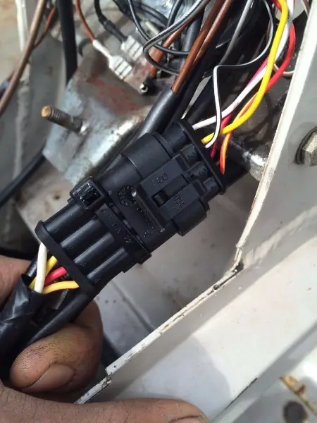

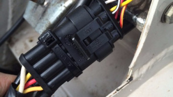

Hatte ich oben schon geschrieben. der weiße Pin ist bei Aufstecken nach hinten gerutscht.
Sieht man so auch nicht,weil die Kabellängen so dämlich sind,daß der Stecker mittig sitzt und man schon Probleme beim Stecken hat.
Besser wäre es,wenn man die kleinen Kabelbinder entfernt. dann kann man die Kabel vom Stecker zur Zündschloßseite durchführen und hat dann mehr Platz. Und erst die Stecker zusammen,dann die Platte an der Luffiseite befestigen. Gibt nochmal mehr Spielraum

Oh, hatte ich überlesen. Bei mir war es der vom Licht. Habe mir mal so ein 5er Set vom Ali bestellt, soll wohl sogar aus DE geliefert werden. So ähnlich sehen die Stecker von Webasto Standheizungen auch aus. Bei 1EUR pro Verbindung kann man ja nicht viel verkehrt machen.
Hier mal ein Bildchen....
Hersteller ist Hella
Das ist ja quasi der, den ich oben beim Ali verlinkt habe, vermutlich fallen die vom selben Band und Hella verkauft sie zum Preis von 5

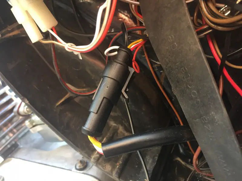

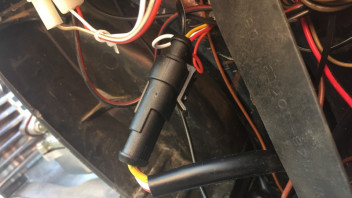

Hier mein Stecker vom Aliexpress, sieht genauso aus wie der weiter oben von Hella. Man sollte es aber lieber vor dem Einbau der Vape machen. Montiert ist es ziemlich eng.
