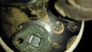

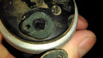

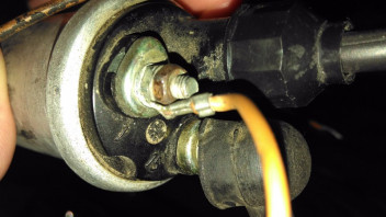

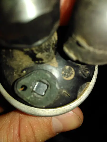

    Nun hab ich mir nen neuen Kabelbaum gekauft und wollte einmal alles neu verkabeln da viel rumgebasteltes bei mir war. Naja lange Rede kurzer Sinn, ich wollte die Masse Leitung von der Zündspule abschrauben und dabei ist mir die Leitung abgebrochen und Zündspule ist erstmal kaputt. Nun sieht es aber so aus als ob mir quasi nur das Plastik drum herum abgebrochen ist, weil der Anschluss selber ist irgendwie so ein kleines Viereck aus Metall das nur eingesteckt ist.
    Meine frage ist, kann man es vlt kleben oder geht das nicht? Ich hoffe ihr könnt mit den Bildern was anfangen.
  • Das Spulenkabel kommt aus dem kleinen Loch daneben.
    Der Vierkannt sollte eigentlich die Schraube am mitdrehen hindern.
    Hier kannst Du Dich mit dem Gedanken anfreunden, eine andere Zündspule einzubauen.
