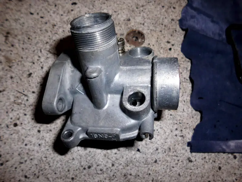

    Vom Vergaser ist der Anschlußstutzen der Benzinleitung abgebrochen, der muß schon einen Haarriß gehabt haben, da er ohne Zug auf den Schlauch ab war. Dann habe ich die Reste vom alten Stutzen auch perfekt ausgebohrt bekommen. (zum Probelauf immer mit einer Spritze den Spritz eingefüllt)
    Leider habe ich seit anfang des Jahres keine möglichkeit mehr an eine Drehbank zu kommen, sonst hätte ich mir schon längst ein neues Teil angefertigt.
    Meine Frage an euch wäre ob es solch Ersatzteile zu kaufen gibt, wenn ja, wo?
    Ich versuche mal ein Foto mit anzuhängen, zum besseren Verständniss.
    Vielen Dank im vorraus

    Drittens, kauf dir einen neuen Vergaser. Oben und unten auf dieser Seite sind diverse Anbieter von Ersatzteilen.
    In diesem Sinne, viel Spass mit der Simme.
  • Der Stutzen ist nur eingepresst.Hätte man also auch mit ner Zange und nem beherzten Zug rausgekommen. Entsprechend kannst du dann auch den Stutzen aus einem anderen Vergaseroberteil rausziehen und bei deinem Eindrücken.

    Onlineshops gibt es teilweise wie Sand am Meer und Teilehändler sind stellenweise auch noch anzufinden. Die Ersatzteilversorgung bei Simson ist sehr gut.
    Allerdings differenziere ich, welche Teile man aufbereiten kann und welche neu müssen. Die meisten Nachbauteile kann man schon verbauen, vorallem bei Reifen, Bremsen, Kabeln, Schrauben und Gummiteilen überlege ich nicht, denn sowas altert und gehört neu. MZA Kolben, Schwingenbuchsen und Lichtaustrittskappen hingegen kannst du vergessen. Hier lohnt es, gebrauchte Teile oder sogar DDR Lagerware zu kaufen bzw. diese wieder aufzubereiten. Das ist vorallem dann notwendig, wenn es diese nicht neu zu kaufen gibt.
    Also um Gottes Willen bitte nicht alles wegwerfen, was nicht mehr schön aussieht. Mir sind manchmal schon die Augen ausgefallen, als ich sah, wie man wieder aufbereiten kann.
    Zu deinem Problem kann ich Nekro nur zustimmen. Die MZA BVF Vergaser kann man verbauen, aber nur wegen des Stutzens nen knappen Fuffi ausgeben wäre mir zuviel. Vergaseroberteile gibt es auf Teilemärkten für nen 5er wie Sand am Meer. Zu der Qualität von FEZ-Vergasern habe ich nur Negatives gehört.
