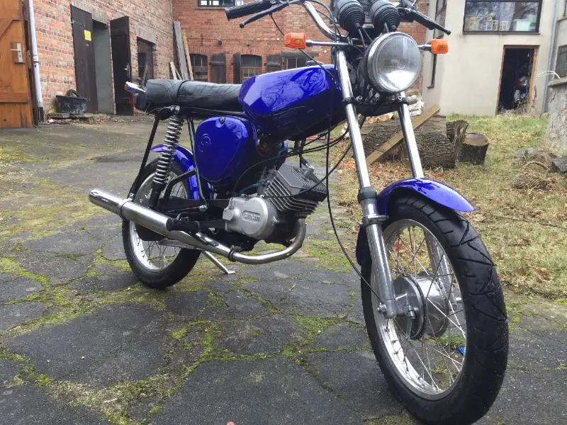

anbei ein Foto, dort ist der um 3 cm verlängerte Hauptständer zu sehen, mit dem vorangegangen Gabelumbau vorn passte das noch, als ich hinten die andere Schwinge einbaute um das ganze wieder fahrbar zu machen, war er wieder zu kurz er wird nochmal um min 2 cm verlängert
das war so mein Erfahrungsbericht zum Thema Höherlegen. nicht nur vorn Höher auch hinten höher, ich bin jetzt bei einer angenehmen Sitzbankhöhe von 86 cm unbelastet
