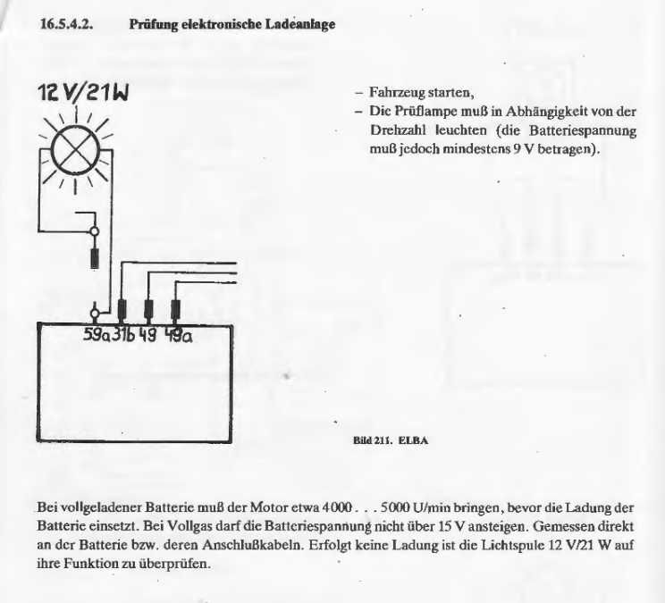

  • im eingebauten Zustand => siehe Anlage
    (keine Ahnung, wo ich dieses Dokument her habe... - aber ich hatte es vor Ewigkeiten gespeichert)

    den Lade-Teil testest du am Besten im Eingebauten Zustand, wie es auch für die 12V-Elba beschrieben wird:
    aus dem Standgas das Gas erhöhen...
    ab "Mittleren" Drehzahlen sollte sich dann auch die Batteriespannung mit steigendem Gas erhöhen und nicht über 7,5V (die Hälfte von 12V => abgeleitet für die 6V-Anlage) ansteigen.
