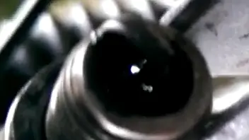

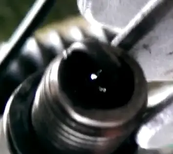

  • Seitdem ich in 200 kmh 4 zündkerzen weggehauen hab musste ich gestern wieder eine neu einabauen.heute hat sie sich dann auch schon wieder verabschiededsobald die zündkerze kaputt geht Zünde sie von diesem kleinem nippel in der mitte zu dem darum leigendem metall.Wenn ich die kaputte kerze dann ausbaue ist sie nass und schwarzHabe eine 6v e zündung und die 5 geschrotteten zündkerzen waren 260 isloator von beru

  • Hab nur bissjen was gebracht die zünden jetz zwar aber es sind immernoch kleinefunken in der mitte
