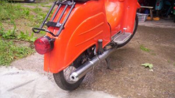

    11111Lack: ich will meine Schwalbe Kr51/2N neu lackieren, woher bekomme ich jetzt die Lacknummer von ner Farbe die mir gefällt? nicht original lack! sonder ich habe da son foto: siehe rechts--->
    die gefällt mir!
