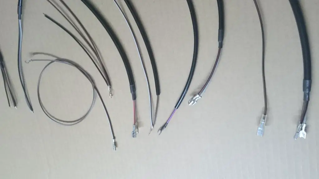

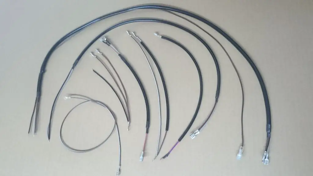

  • Ich Baue ab nächste Woche wenn die Teile da sind eine Schwalbe zusammen. Ich habe mich schon mal mit dem Schaltplan der dabei war und den Kabeln beschäftigt.
    Leider kann ich einige Kabel noch nicht so richtig zuordnen da mir ja der Rahmen usw. fehlt. Die Kabelfarben stimmen auch nicht wirklich so mit denen vom Schaltplan überein.
    Das Große Kabel was von rechts kommt geht bestimmt zum Rücklicht !?
    Wer kann mir Bitte etwas weiter Helfen?
    MFG BESCHO
  • Ach so da war noch mehr dabei Abblendlicht, Hupe usw. und für Blinker da weis ich wo hin damit ;)
    MFG BESCHO
  • Hatte meinen ja vor Kurzem auch erneuert.
    Der sieht genau/fast genau so aus. Farben waren halt nicht passgenau, dafür waren die einzelnen Strippen teilweise länger als original und die Querschnitte waren auch in Ordnung.
    Allerdings habe ich dir Kabel alle einzeln ausgetauscht so das ich abgleichen konnte. Zwei Kabel haben gefehlt, aber dafür war auch eins übrig geblieben.
    Und aufpassen wegen Doppelpost ^^
  • Es kann vorkommen, dass bei diversen Nachbau-Kabelbäumen einige Farben ausgetauscht wurden...
    Verkable zuerst die bekannten "Dinge". Dann dürfte sich der Rest von alleine ergeben, wenn du schaust, von wo nach wo das "unbekannte" Kabel verläuft.
    Wenn du dir den Schaltplan zu deinem Gefährt ausdruckst, schreibst du entweder in die Zeichnung selber diese Farbänderung ein oder halt auf der Rückseite des Planes eine Notiz machen...
    Gruß Frank
    an die Dose fassen
    und eine gewischt bekommen!
    :whistling:
  • Danke für die Antworten.
    Leider sind die alten Kabel nicht alle dabei bzw. Zerschnitten, ich hatte die Schwalbe nicht zerlegt.
    Frage wegen Kabel für Rücklicht, wo ist das verlegt, Rahmen oder im Panzer und ist da irgendwo eine Listerklemme verbaut?
    MFG BESCHO
  • Das kabel für das Rücklicht wird im Panzer verlegt, dort gibt es auch halter dafür. Die Lüsterklemme sitzt dann links neben dem Benzinhahn.
    Am besten ist du verlegst eine Leitung nach der anderen, selbst wenn die farben nicht passen dann sollte es sich aufgrund der länge und der Endung, also ob Stecker, Öse oder Aderendhülse am ende sind ergeben wo was hinkommt.
    mfg Jan
